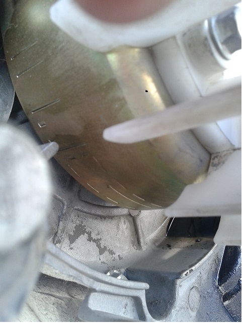

Всем привет народ! Такая проблема на роторе генератора другие метки, подскажите пожалуйста какая из них метка нужна!
2013-05-01 13.14.57.jpg [ 114.62 KiB | Просмотров: 15196 ]

Не видно буквы "Т"?! Тогда вращай генератор и найди его положение, при котором коромысла клапанов не будут реагировать на шевеление генератора. Это-ВМТ. Либо вставь не тонкую медную проволоку в свечное отверстие- тоже можешь определить положение поршня.
Спасибо!
