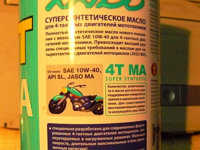

А что скажете по поводу этого масла?

Gut! Опять-же, смотри по цене. Дешовое не может быть хорошим, ибо, у дешовых уже не та технология производства.
хорошее масло,лей и не беспокойся...

А как быть с этими словами: (цитата) если написано на баклажке 5W-40 то это синтетика, 10 полусинтетика, 15 минералка (цитата)?
 Заголовок сообщения: Re: Скутер Навигатор 4-т
СообщениеДобавлено: 13 июн 2013, 20:56
Классы вязкости SAE OW, 5W, 10W, 15W, 20W, 25W относятся к зимним, а SAE 20, 30, 40, 50, 60 - к летним
Всесезонные масла, обладающие одновременно свойствами одного из зимних классов и одного из летних, имеют двойное обозначение, например: SAE 10W-30, SAE 15W-40 и т. п.

---------------------а мне сказали что по инструкции на моем SAE 10W-40 Я ТАКОЙ И ЗАЛИЛ
