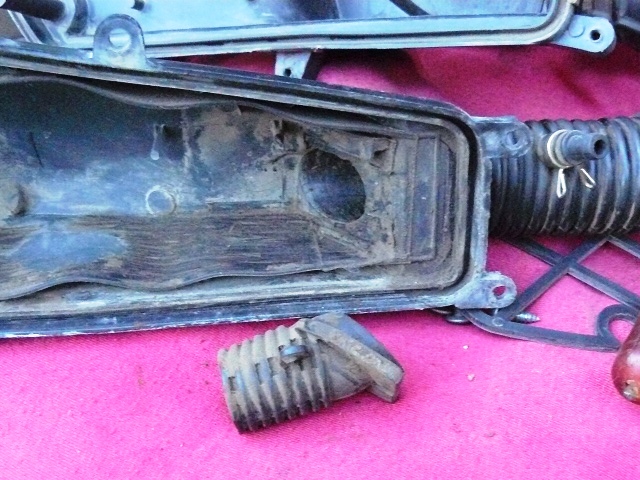

А такой вот вкладыш стоит?, он не строит погоды, но подсаживает всас прилично. Компрессию нужно померять ибо дальнейший разговор не имеет смысла, переливание с пустого в порожнее, а про свечу нужно сказать цвет нагара, что бы иметь хоть какое то представление о том, что творится в камере сгорания.
P1130942.JPG [ 177.05 KiB | Просмотров: 5727 ]

Вкладыш откинь,Викторович на фото показал, и еще откинь колпачек на свече и подсоедини броник напрямую,пробуй и пиши....

Вытащил сегодня вкладыш с корпуса фильтра, как мне советовали и убрал наконечник с бронепровода-ничего не изменилось( искра хорошая синего цвета). На холостых работает отлично, заводится с пол тыка(хоть с фильтром хоть без), накручиваешь газ на всю без фильтра-работает, только одеваешь фильтр - всё(на холостых не глохнет и когда чуть газа, а накручиваешь газ на всю-не глохнет и не увеличиваются обороты, а наоборот на минимальных оборотах плавающе дрынькает как чего-то ему не хватает).
