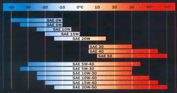

-по маслам уже писал -читай на форуме...
SAE 30 как бы не подходит для наших температур... инструкции не соблюдаю -лью качественное дорогое 15W40...
