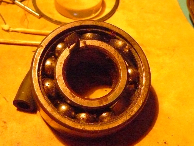

СообщениеДобавлено: 07 июл 2013, 22:41
volf писал(а):
При бедной смеси повышена температура раборы двигателя ( цилиндропоршневая группа быстро перегревается ) в следствии чего происходит подклинивание .
Имеется в виду не только цилиндропоршневая группа, а и др. детали, в частности подшипники к примеру такие:
P1130944.JPG [ 154.89 KiB | Просмотров: 5477 ]
СообщениеДобавлено: 07 июл 2013, 23:53
Сообщений: 164
Транспорт: навигатор 50
Viktorovich писал(а):
----------------------------------------А ГДЕ ТАКИЕ ПОДШИПНИКИ СТОЯТ?
СообщениеДобавлено: 08 июл 2013, 00:31
Это левый подшипник колена дига 139qmb
