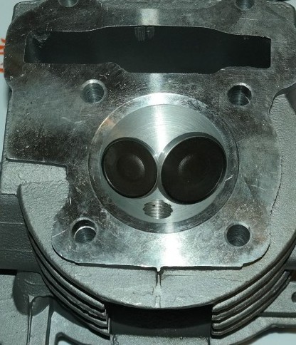

47.jpg [ 80.55 KiB | Просмотров: 3559 ]

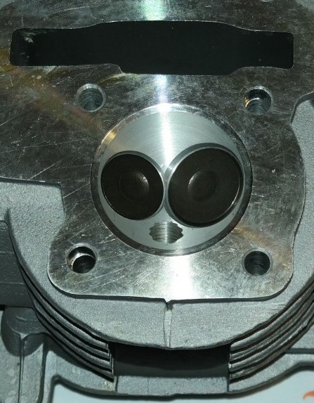

да на дату я смотрел но для кого интересно,тот почитает ,головка установлена на 47-ю из тонкой покладкой ,да и доработаны окна в головке и патрубок от карба,и заменен главный жеклер с 82 на 78, потому што на максималке была богатая смесь, вот такая стоит головка на 1-м фото 47-я головка, уская проточка под 47-й целиндр, а на 50-й фазка шыре :ya_hoo_oo: :ti_pa:
50.jpg [ 66.09 KiB | Просмотров: 3559 ]
