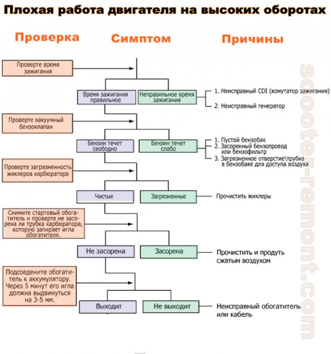

СообщениеДобавлено: 03 май 2015, 20:39
Таблица поможет разобраться
Плохая работа на высоких оборотах.jpg [ 81.84 KiB | Просмотров: 6636 ]
СообщениеДобавлено: 03 май 2015, 21:42
Зарегистрирован: 28 авг 2014, 09:30
Сообщений: 23
Транспорт: Скутер RACER RC50QT-15
ОК. Спасибо
