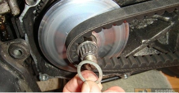

а должен почти полностью... 1-1.5мм от втулки... разбирал -между втулкой и ответкой шайба стояла?

 Заголовок сообщения: Re: Скутер газует, но не едет
СообщениеДобавлено: 27 апр 2015, 19:11
Зарегистрирован: 26 апр 2015, 12:47
Сообщений: 13
Транспорт: irbis grace
Нет.шайбы небыло
