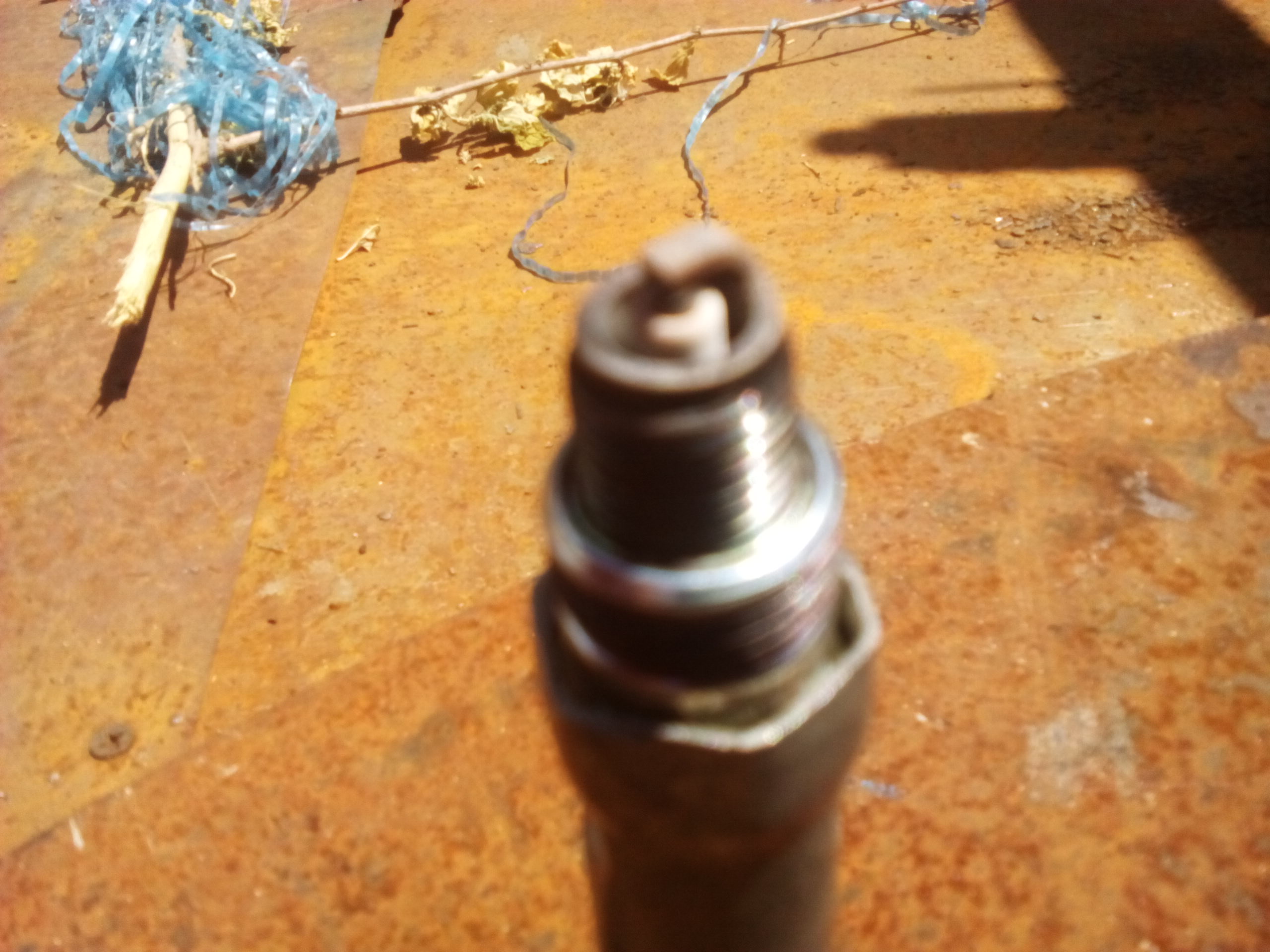

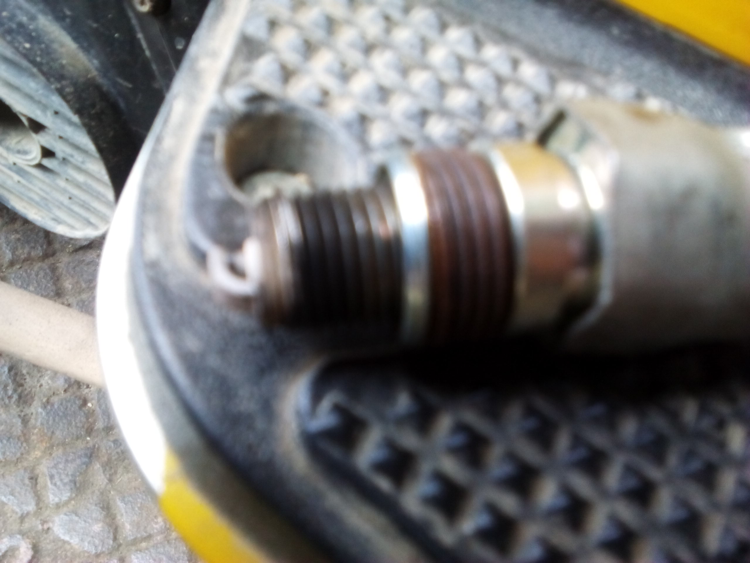

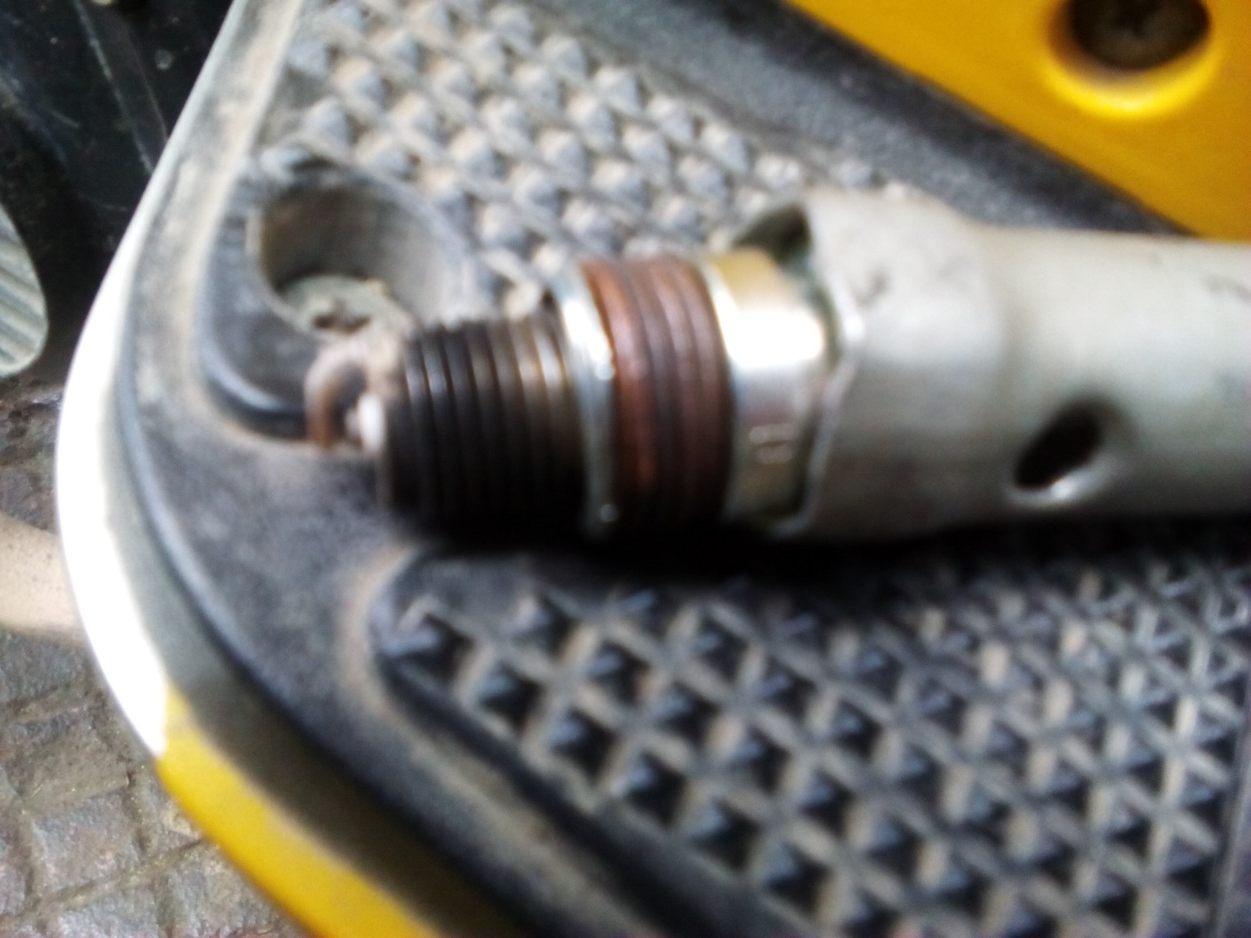

Вот самое лучшее фото свечи, резьбу вастанавливал это ngk D7EA, электорды серокоричневые, керамика уже не белая желтоватая скоричневым оттенком

Судя по нагару смесь обедненная, у тебя 80сс , что ты делал с карбом (менял ли жиклеры, какое положение иглы золотника), в каком состоянии воздухан, какая компрессия? Оставь пока карб в покое и попробуй поджать всас (к примеру установив на период проверки старый фильтрующий элемент), я такую тактику уже давно применяю в период похолодания и карб каждый раз не кручу, и сделай контрольный пробег (2 - 3 км с открытой дырой), о результате отпишись.Свечу при фотографировании нужно располагать на фоне какого либо предмета (бардачек, дверь, стена....), резкость будет лучше.... По поводу пасты - годится. У тебя проблема не в пасте, а в геометрии седла и самого клапана, есть статьи по притирке клапанов - читай, там ты узнаешь где и какие углы, и ширину фаски тоже, и как и чем это можно сделать. Сказать об этом в двух словах не получится, а писать доклад....

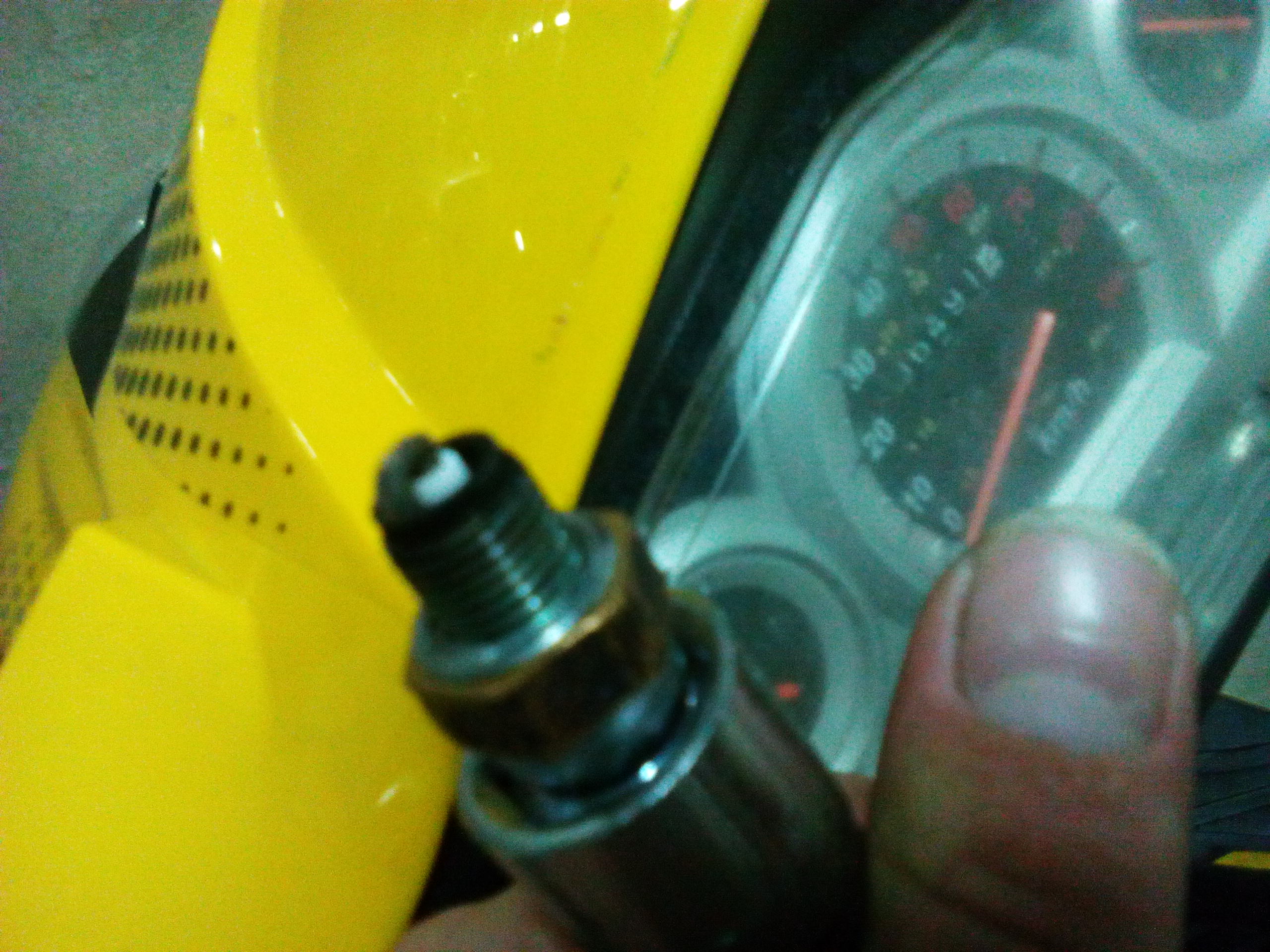

Карб с железной крышкой дифф18мм, главный жиклер неменял,холостого хода был скарба дифф16мм сейчас стоит родной больше с которым продовался карбдифф18, сразу начались хлопки в карбе,затем сделал больше вверх уровеннь закрытия поплавком, хлопки пропали. В этоже время лез в патрубок впускной, так как искал подсос воздуха по рекомендациям на форуме советовали посадить на герметик, получилось еще хуже появился настоящий подсос,помучавщись недельку вместо тексталитовой проставки заменил ее паранит 5мм и резина 3мм, подсос на впуске убрал, ну и впроцесе скрутил резьбу свечную на голове,сразу заменил голову с востановленой свечной резьбой, сверлил сверлом 10.7 и нарезал мечик 12х1.25. Игла 5 делений в среднем положении. Паралон пропитан соляркой. Бензо фильтор внорме.сегодня смотрел свечу:нарезьбе свечи на половину резьбы есть черный нагар, плохо нарезана резба свеча легко закручиваетя, так было изначально сразу как нарезал, надо было сверлить 10 сверлом.вот фото. Это и есть подсос, сейчас поставил новую свечу,завтра отпишу что наездил на новой свече . Skutovod поджать всас это открыть пробку перед карбом на фото,старого филтр элемента нету.и еще разгон отличный между 30 и 40 есть немного пробелы на 3-5 секунд потом разгон отличный до 60. И поутру крутой выезд из парковки иногда пробелы вплоть до остановки, а иногда выежает быстро как и ранее был.компресию померяю только в воскресенье.може повторяюсь потерпите пожалуста.

На новой свече проехал 10км. На резьбе есть черный нагар. Электроды серые, керамика белая. Может это я зря говорю, но надо искать причины, так как дальше не знаю что делать...

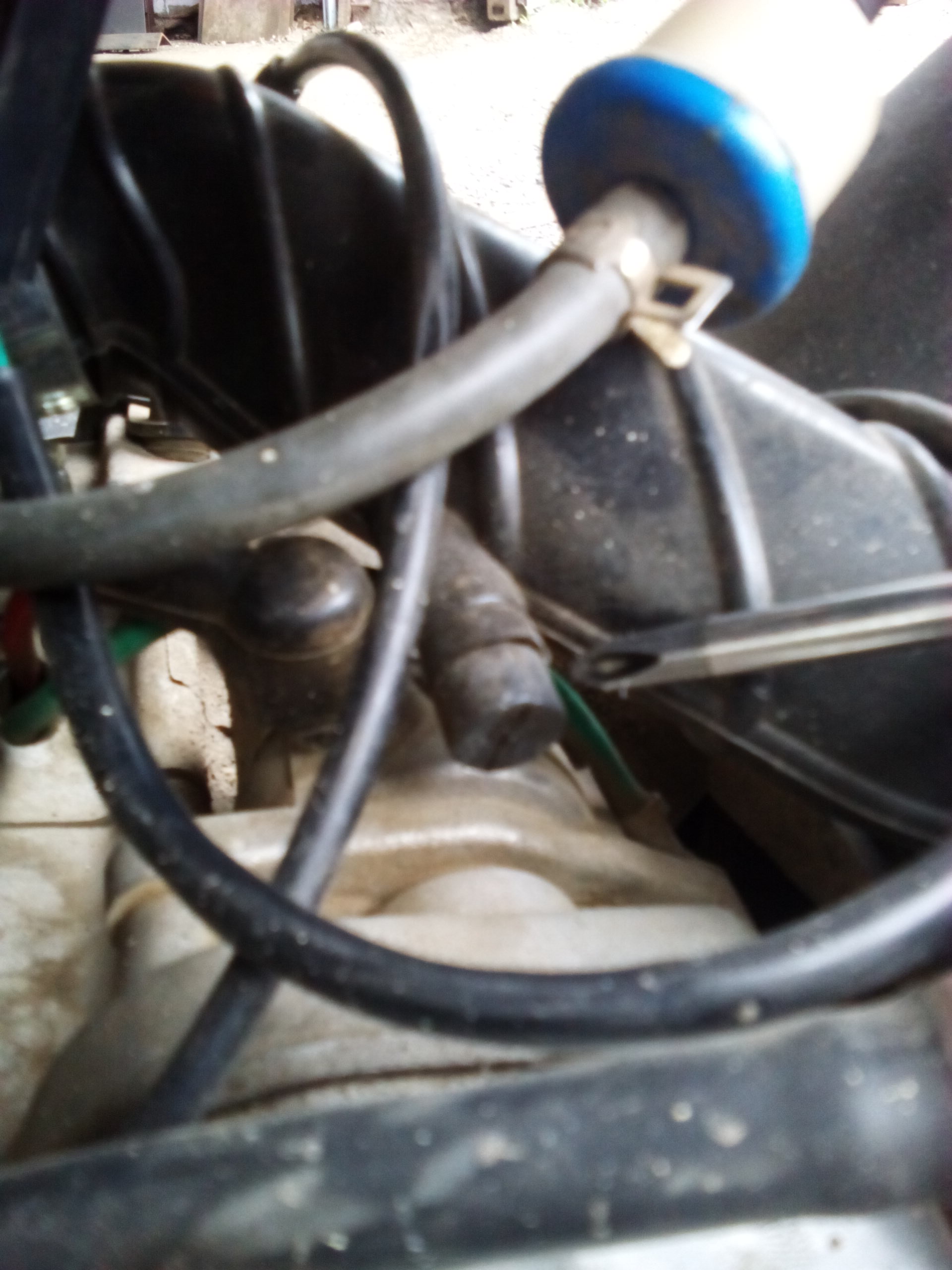

Про кран слышал, этим пользуюсь год. У меня кран крепится к баку на дне.хочу поставить кран который (отрыть и закрыть в ручную)если резьба подойдет, но как заткнуть на колекторе трубку бронзовую в смысле правильно без подсоса. Результаты про всас отпишу вечером, идея с другим карбом отличная поищу

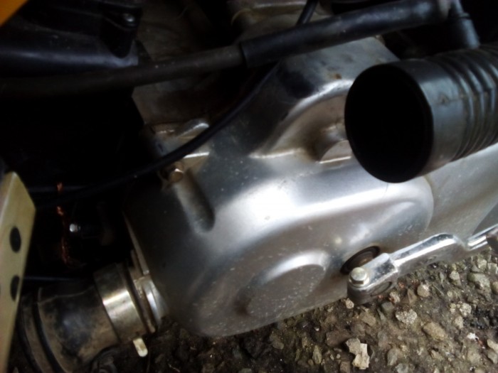

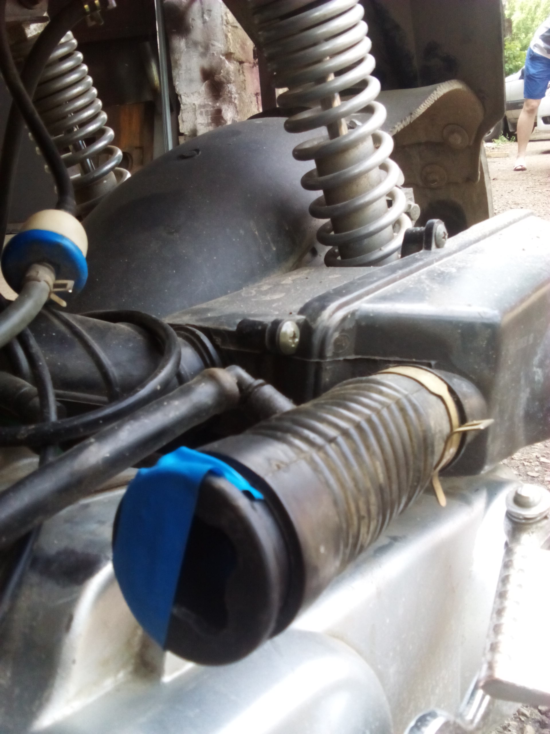

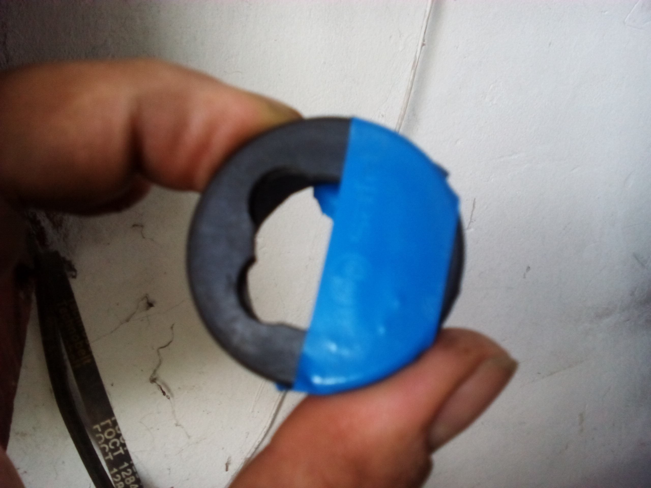

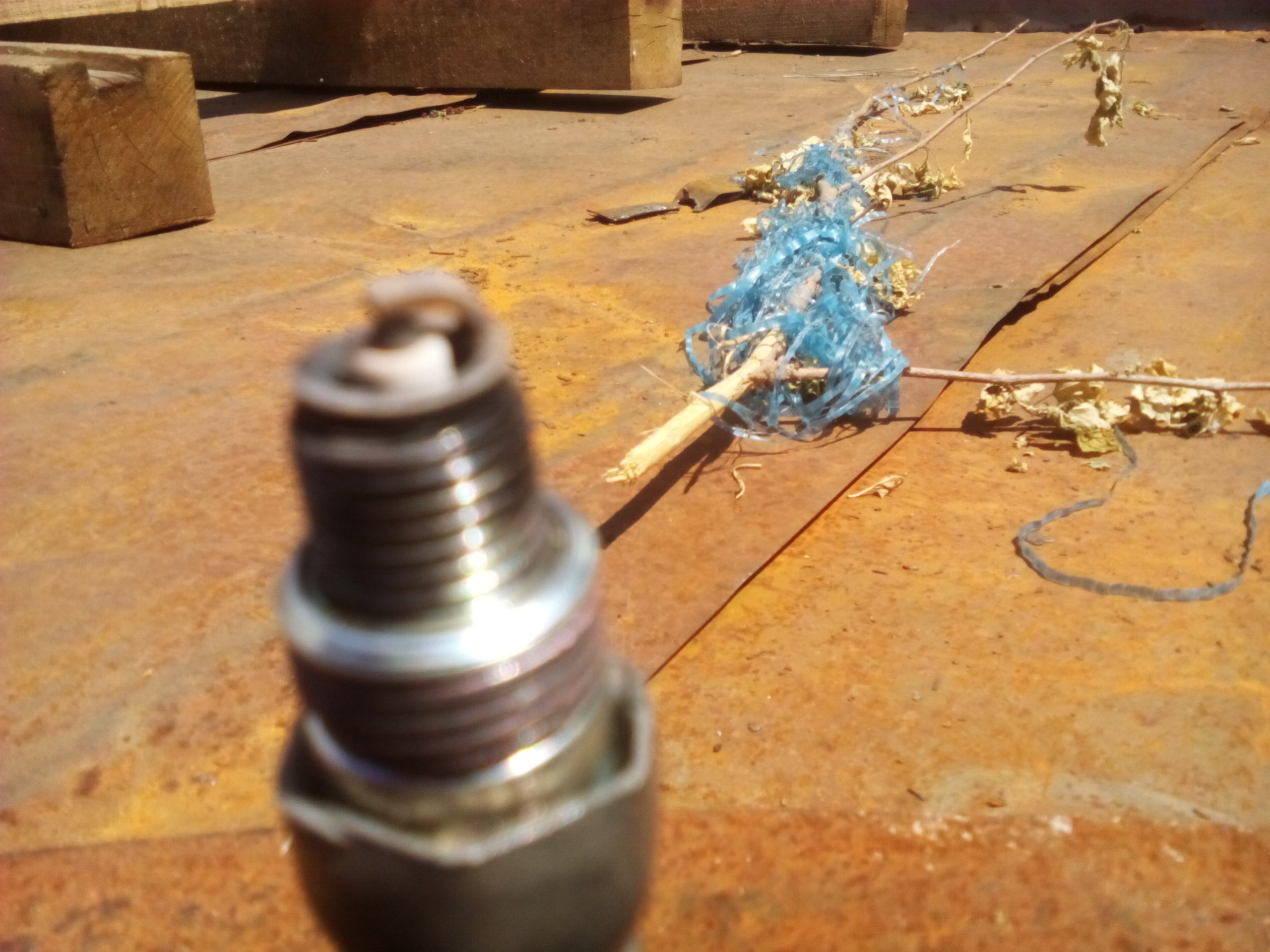

Skutovod есть результаты.поджал посильнее свечу чтобы уплотняющая поставка хорошо сжалась,ранее ездил с открытой трубкой первое фото. Утром сделал по твоему поджал всас фото 2 и 3.разгон стал быстрее, пробелы пропали, максималка увеличилась на 10км,то есть все вернулось как и было ранше до поломок, пробовал снимать пятачек с изолентой максималка и разгон уменьшались. Фото свечи выложу через час , когда двигатель остынет, есть опыт два раза скручивал свечную резьбу в голове.

 Заголовок сообщения: Re: Тупит при старте с места.

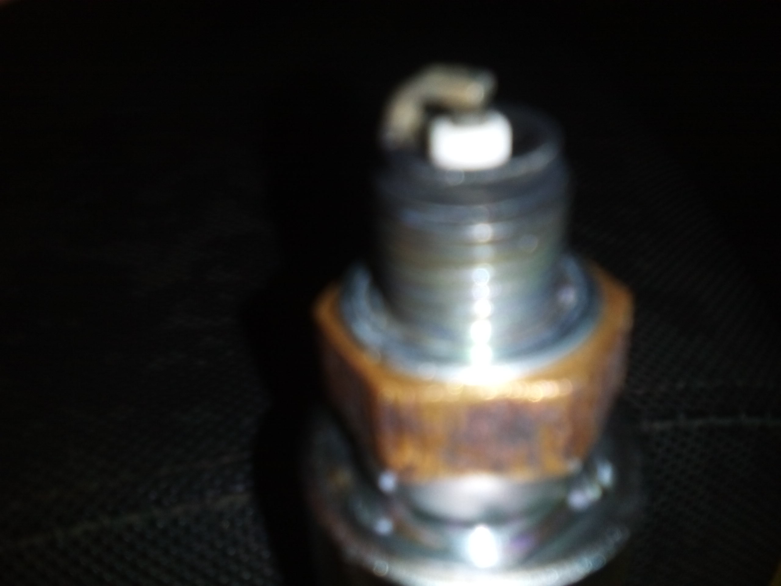

Вот свеча 20км проехал с поджатым всасом,едет скутер теперь отлично, но подсос всеже присутствует,осталось кран это на выходные,и другой карб поставить. Жду ваших предлжений.... Еще голова которая щас стоит , проверял клапана они подтекают давно, оставлял притирку на потом, но неуспел, пришлось срочно поставить.можетли это влиять на бедную смесь

Лас, не пугай человека, ничего не прогорит, разве что кто то посоветует залить 95-го бензина... Нет возможности компрессометром проверить что и как, проверь клапана на герметичность, для этого нужно насосом качнуть воздух в камеру сгорания через свечное ртверстие, как это сделать практически зависит от наличия всякого рода хлама под рукой...., например кусрк трубки подходящего диаметра и длины, чтобы наконечник насоса хорошо зажимал, а другую сторону обмотать изолентой в виде чопика и работай...., главное чтобы поршня стояла в ВМТ и клапана были закрыты. Что должно быть? Если не держит впускной то шипеть будет в карбе, если не держит выпуск, значить шипеть будет в выхлопную.
Отрежь 10 - 15 мм шланга, вкрути с одной стороны винт М5, или М6 какой плотнее войдет и одень на штуцерок, для страховки утяни проволочным хомутом.

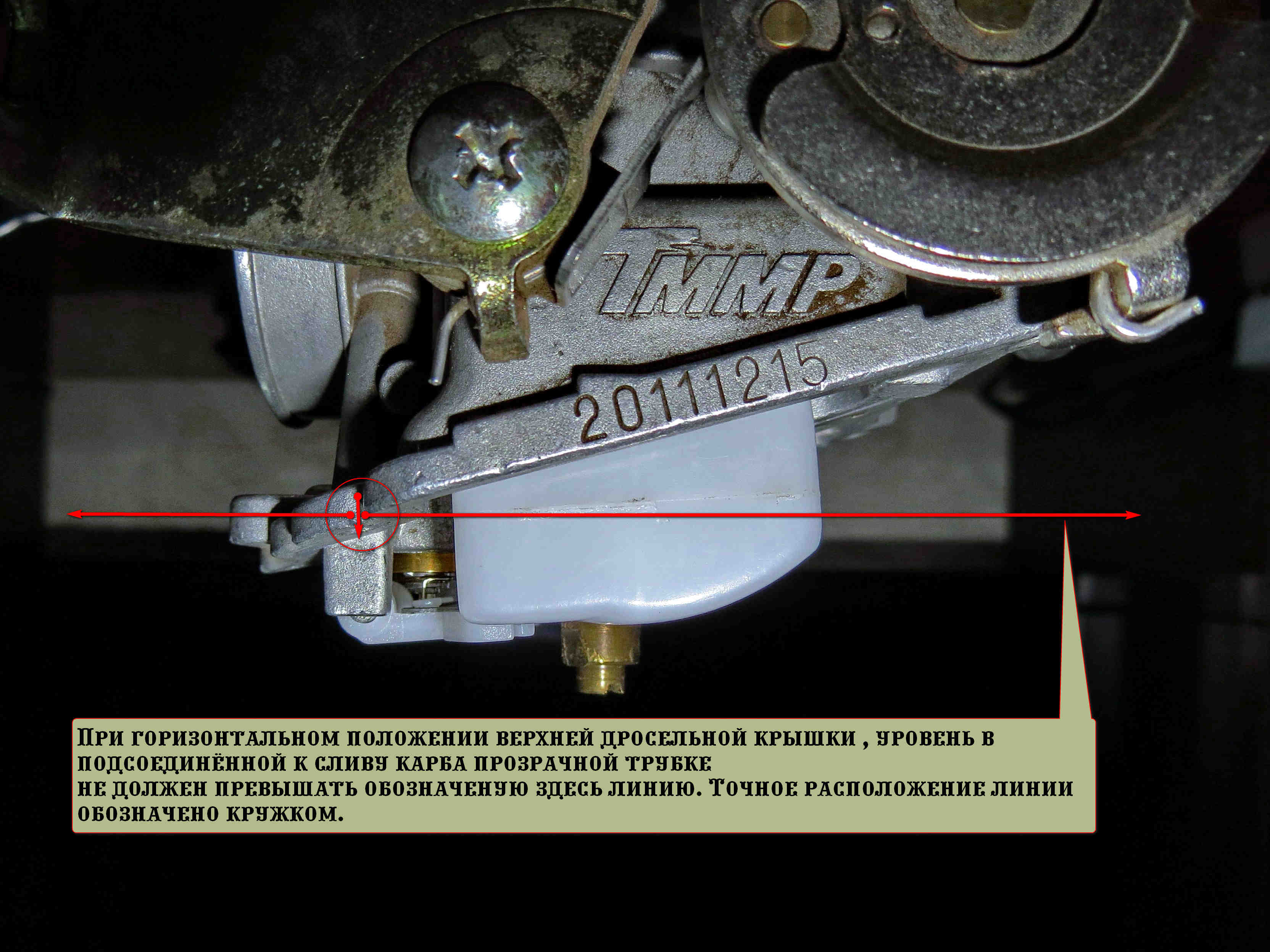

Дайте картинку уровня поплавка где нижняя крышка карба д18
На
Тыкни на скрин для увеличения
Уровень в поплавковой камере.jpg [ 386.76 KiB | Просмотров: 2530 ]
