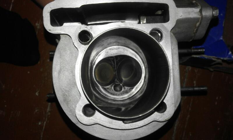

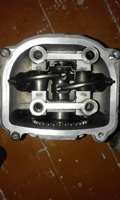

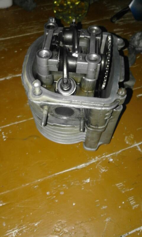

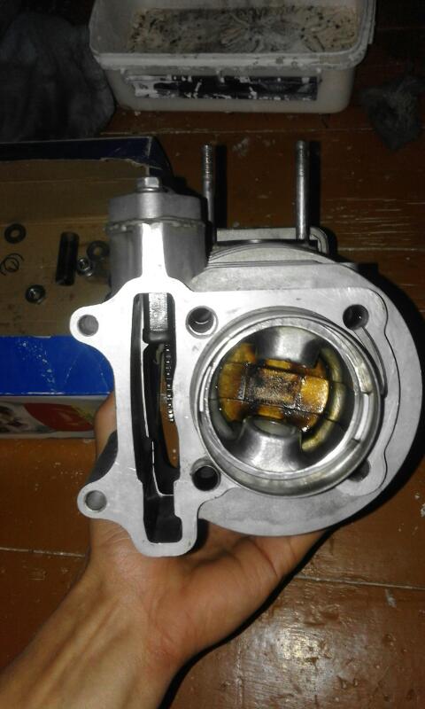

Все ребят клапана скинул,проверил не пропускают. Всю гильзу прочистил бензином поставил клапана на место.

1 фото
6.jpg [ 41.74 KiB | Просмотров: 3939 ]

2 фото
7.jpg [ 52.43 KiB | Просмотров: 3939 ]

3 фото
8.jpg [ 50.73 KiB | Просмотров: 3939 ]

5 фото
10.jpg [ 69.15 KiB | Просмотров: 3939 ]

кто что скажет?

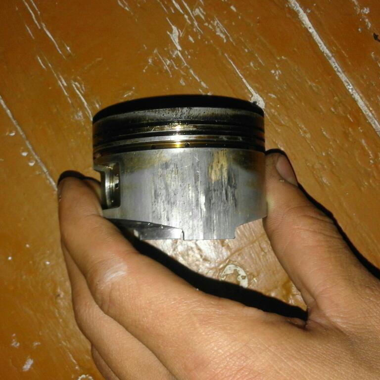

Что за царапины на поршне, кто мне скажет?
 Заголовок сообщения: Re: Honda 150cc - Ремонт
СообщениеДобавлено: 02 окт 2015, 04:26
-грязное масло... отработало свой срок... вовремя не поменяли...
-был перегрев...
поршень на замену...

Чтоб поршень менять гильзу на расточку нужен ведь так?
