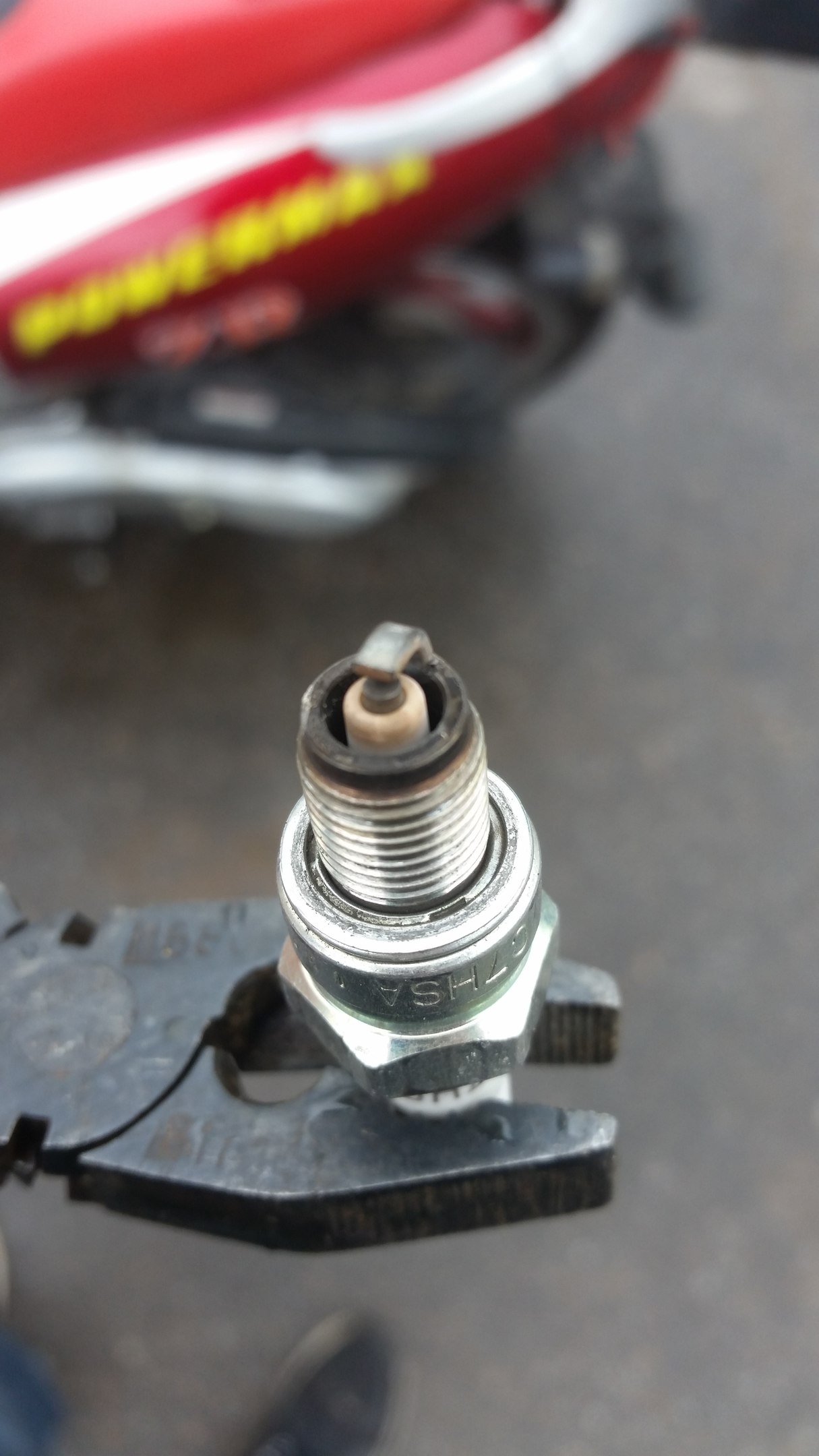

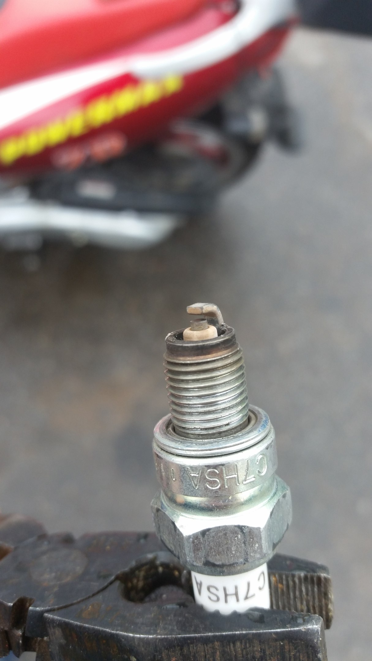

С провалом на середине удалось более-менее справиться, заменив мембрану. Она почему-то стала больше положенного и не садилась нормально в гнездо. Да ещё и надорвана с краю... Как это не заметил человек, перебиравший его? :-(
Но он по-прежнему захлёбывается при движении на максималке (80 км/ч, полный газ секунд 30). Один раз после остановки даже заглох. Я погонял его на полном газу туда-сюда, потом посмотрел свечу. Она немного коричневая была, т.е. вроде всё нормально.
svech-003.jpg [ 249.89 KiB | Просмотров: 2851 ]
svech-004.jpg [ 214.48 KiB | Просмотров: 2851 ]
В любом случае, слишком богатой смеси быть не могло. Немного обогатил, на пол оборота. Свеча стала более коричневая. Стали хуже низы, провал на максималке так и остался. Вернул как было.
Выходит, что дело не в смеси и не в карбюраторе в принципе. Остаётся только коммутатор? Если внешне не отличаются те, которые с изменяемым УОЗ и с фиксированным (как писал skutovod)... То может, мне достался не тот? Старый поставить вряд ли получится, т.к. с ним мотор не заводится вообще, почему и был куплен новый.
СообщениеДобавлено: 02 июл 2017, 23:42
Я не вижу подтверждения твоему мнению о том что он на 80- ти заливает...., наоборот я считаю что смесь обедненная и её нужно обогащать, а вот каким путем решать тебе. Перед регулировкой нужно сделать диагностику системы впуска, об этом не раз говорили, самый доступный кисточка с бензом и не имеет значения пробег, имеет значение состояние двига, а его состояние может быть плачевным и при ничтожном пробеге поэтому и звучит вопрос про компрессию, а как ещё узнать есть ли условия для нормального зжигания горючки. КоМут оставь в покое в твоем случае это карб, КоМут даст динамику, а на максималке углы примерно равны что на простом, что не на простом.
