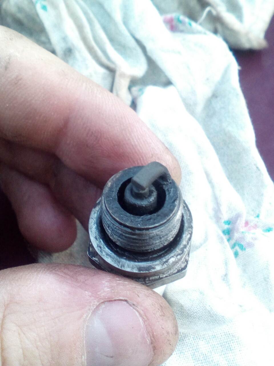

Вот фото свечи. Когда закрываю на воздухане отверстие, то ничего не происходит, а когда закрываю второе нижнее , то начинает затухать обороты. Вчера крутил винт качества, докрутился до того, что он при полном открытии дросселя еле едет но не глохнет ( свеча после этой поездки). Спасибо skutovod и Edmon_D что тратите нервы на мою проблему.
Alex_85 сам то как думаешь, беднит или богатит?
я думаю что богатит.

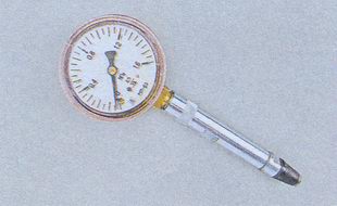

Вчера пытался замерить компрессию, но то ли старый компрессометр, то ли я плохо его подключил но показало 0,2.
Почему пытался, это что такое сверхсложное действо?, ладно не у всех они есть или западло ходить попрошайничать, или еще много или, но он у тебя в руках - так сделай это, ведь ты единственный кому это больше всех надо..., сомневаешься в его "правдивости" так сделай замеры у товарищей, если цифры одинаковые - значить прибор неисправен. Старость для компрессометра не страшна, моему, к примеру, 32 года за это время он пару тройку раз побывал в киповской лаборатории на поверке, замечаний не было. Ты должен понять что если компрессия есть то тогда можно и карб крутить, и на свечу смотреть, а если ее нет то, как я уже говорил, все действия "туманные". Компрессометр рулит.

Пытался, потому что у компрессометра длинная ножка и его трудно зафиксировать под крылом ( он же нажимного типа). Я постараюсь найти другого компрессометра что бы вкручивался и сделаю замеры, потому что я в машине им замерял и есть сомнения в его правдивости.
