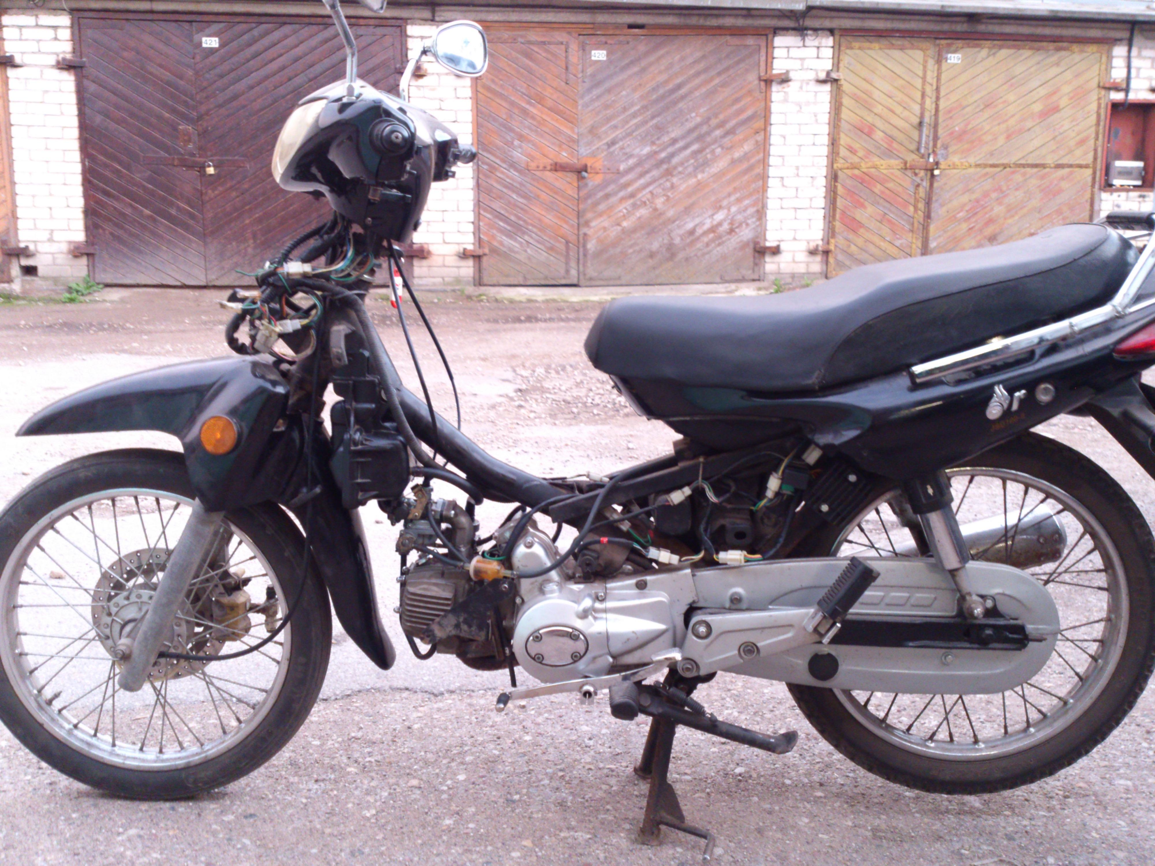

О, попал туда куда нужно... У меня очень похожая скутеретта, как у автора темы, клон Honda Wave, скорее и Viper Active тоже: - JMStar JSD100-6. Прикол в том, что именно сейчас, я так же ковыряюсь в ней, с такой же проблемой. Уже всё, силы на исходе. Все варианты перепробовал. - Заводится, вяло поработает 10-15сек. и глохнет.
Карб точно такой же как здесь, то есть PZ19. Промывал его несколько раз, всё с ним в порядке. Просто не за что цепляться уже, чтобы найти причину.
Что я хотел бы узнать, так это: - у меня, из головки цилиндра, идёт тонкая железная трубка, к некой такой штуке, похожей на какой-то клапан, то ли помпу, прикрепленной рядом со стартером, к картеру. От неё, идут 2 шланчика. Один - к фильтру, другой - во врезанный золотник патрубка от карбюратора в цилиндр. Что это такое может быть, кто знает? У автора темы, на движке, такой приблуды нет. Завтра сделаю фотки, выложу здесь.
Единственное, что я ещё не проверил, так это - не поставил новую свечу. На данный момент вкручена некая Densо, которая покупалась со скутером. Есть ещё одна такая, тоже б\у. Проверял, так же работает как и первая, то есть - даёт синюю искру. Вроде в порядке. Хочу купить новую, для проверки, только хотел бы другой фирмы может, не знаю, какая подойдёт?
Возле левой ручки руля, находится рычаг воздушной заслонки (подсос) который усложняет настройку скутеретты. Не могу понять, как с ним работать? Перед заводкой, ставлю его в крайнее левое положение, то есть закрываю заслонку. Если этого не сделать, завести вообще не возможно, не важно - зимой, или летом.

Вообщем вот. Что это за байда, подключённая к головке цилиндра железной трубкой со шлангом? Так же она подключена, к патрубку карбюратора с цилиндром, в золотник - и более толстым шлангом, к фильтру.
1rrt.jpg [ 1.06 MiB | Просмотров: 6015 ]
2rrt.jpg [ 119.84 KiB | Просмотров: 6015 ]
3rrt.jpg [ 100.89 KiB | Просмотров: 6015 ]

Система подачи дополнительного воздуха в выхлоп.
Она же система снижения токсичности отработавших газов.
Она же "экологическая хрень".
тутпочитай
