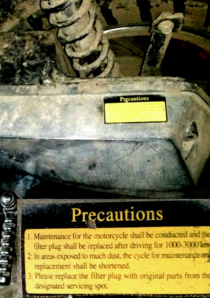

фильтр.jpg [ 193.04 KiB | Просмотров: 6090 ]
-странно видеть такие рекомендации... фильтр нужно проверять и обслуживать через каждые 100-300км. от этого зависит долгосрочная работа ЦПГ и карба... [/quote]
-это не излишне, а стандарт.... На китайцах на корпусе фильтр бокса наклейка -через 100км обслужить или заменить.[/quote]
Ты про эту наклейку говорил?, или есть еще другие? Если можно - фото ...
 Заголовок сообщения: Re: Скутер дергается в движении
СообщениеДобавлено: 27 авг 2014, 02:59
-про эту... только на ней 100-300... через 3000км можно уже не смотреть бумажный фильтр. а поролонового там уже не будет совсем(или только куски. его сожрет карб -чтобы получить хотя бы немного воздуха)... конечно есть дороги которые моют -но мы не в Питере и не в Московии. Да и не в Германии и Японии... наклейку если увижу -сделаю фото...
Р.S. Зря ты так... пример из жизни -подъезжает парень с девушкой на крутой тачке, 6 горшков... не едет, резко газ в пол -глохнет. сажусь с ним -едем, педаль в пол -залило. Выкручиваю свечу -черная, мокрая. открываю воздушный фильтр -полный пуха с пашни и листья осенние. фильтр выгнуло и порвало поперек. но воздуха все равно не хватает. спрашиваю -когда смотрел... осенью менял батя... куда ездил осенью?... на природу с девушками. по полям, по посевам, по пахоте...
Вывод -после замены фильтра машина прошла чуть больше 2т. км. Глубокой осенью от перепада температур это все набрало влаги и стало единым куском на фильтре...
фильтр менять, впуск и дроссельную заслонку разбирать и мыть. ДМРВ мыть или менять сразу...
