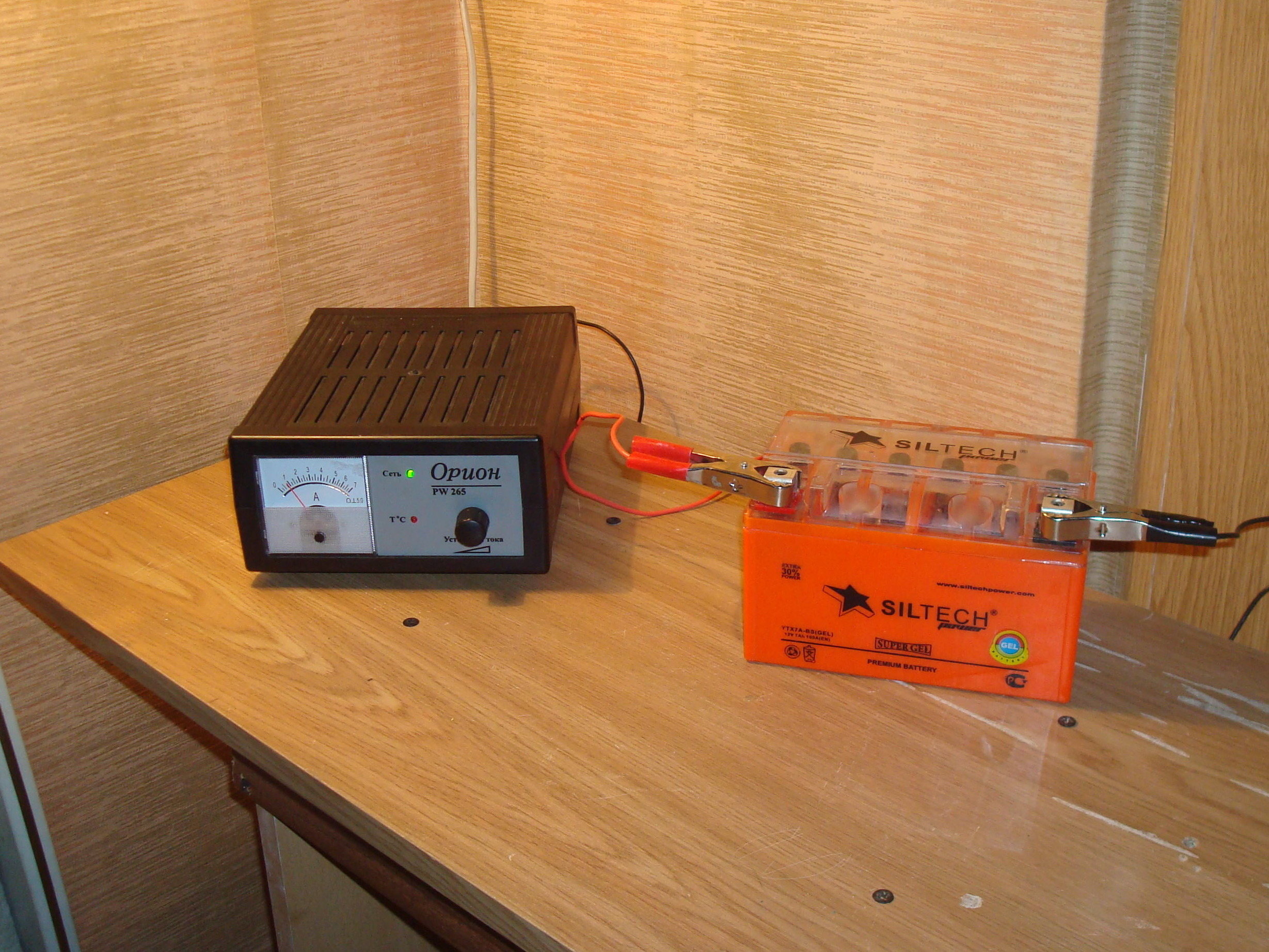

Всем привет! Сегодня снял гелиевый аккумулятор со скутера на "зимовку". Для профилактики решил подзарядить. Особо не следил, т.к. з/у автомат. Через часа три подошёл, зарядка словно взбесилась, прерывисто мигала "сеть", что то жужжало, сильно нагрелась, стрелка на 0-ле (аккумулятор был холодный). Начал разбираться, вероятно автоматика пыталась всеми силами понизить ток, но т.к. "Выходной ток"-0,4 - 6,0, понизить менее 0,4 не могла (а аккумулятор был уже сыт :-): ). (фото в начале зарядки).

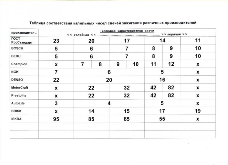

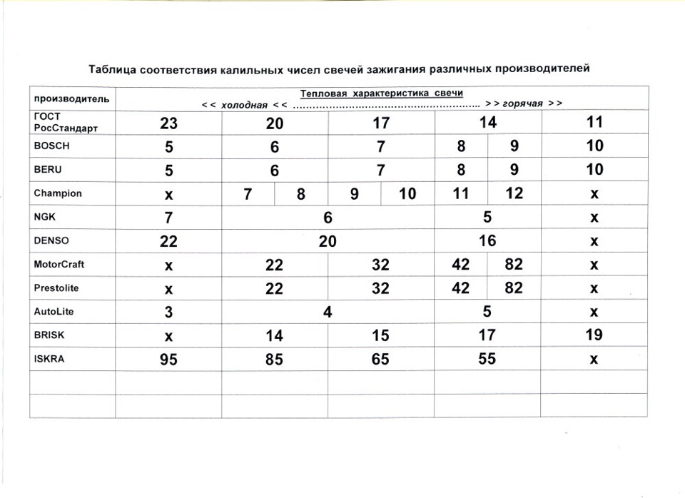

Всем привет! Сегодня расскажу о «мелочи» изменившей многое в работе двигателя скутера. Ранее я писал о том, что двигатель греется на постоянной скорости. Также при наборе скорости под нагрузкой стали звенеть клапана (я подозреваю что они, если нет, поправьте). В очередной раз решил поменять свечу зажигания. 1ая и 2ая были китайским ширпотребом, копии NGK 7ки, с разными наименованиями. В этот раз подошёл к делу серьёзнее, оббегал почти все специализированные магазины и с большим трудом отыскал оригинальную (довольно дорогую) свечу зажигания DENSO 22. Выставил зазор 0,9 (ранее на свечах был 0,6)(по документам рекомендуемый зазор 0,6-0,9). После установки свечи первое что удивило, это лёгкий запуск на «холодный» с кика. Двигатель почти на половину стал работать тише и мягче. В начале «газа» появился приятный урррчащий звук. Пропали все звенящие звуки при наборе скорости под нагрузкой, а двигатель (и выхлопная труба) стали греться только наполовину (ближе к горшку). Обрыв искры на высоких оборотах отсутствует. Насколько я знаю, малый зазор даёт эффект раннего, а больший - позднего зажигания. Хотелось поэкспериментировать с калильным числом свечи зажигания (поставить потеплее), но в продаже только холодные.

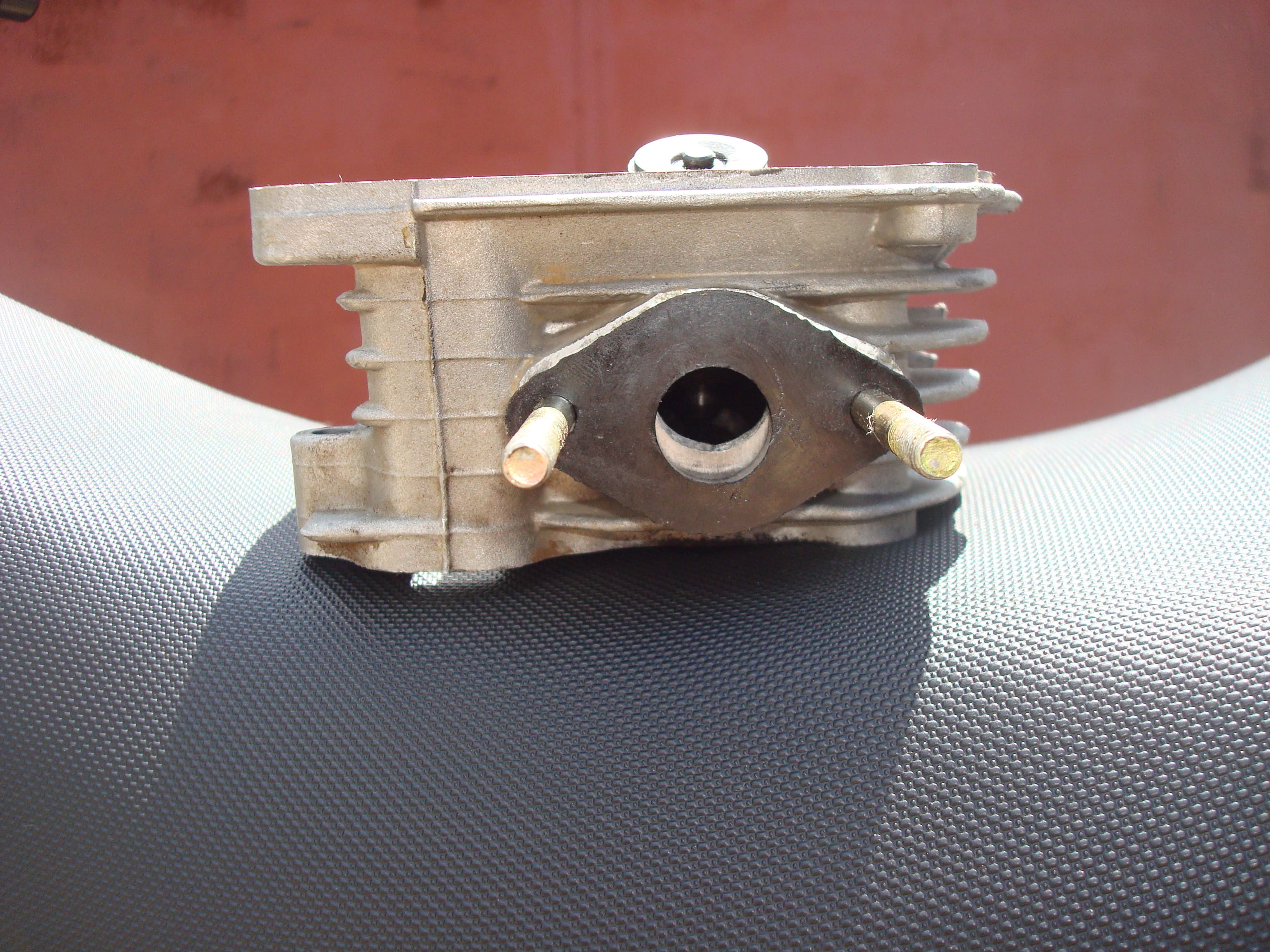

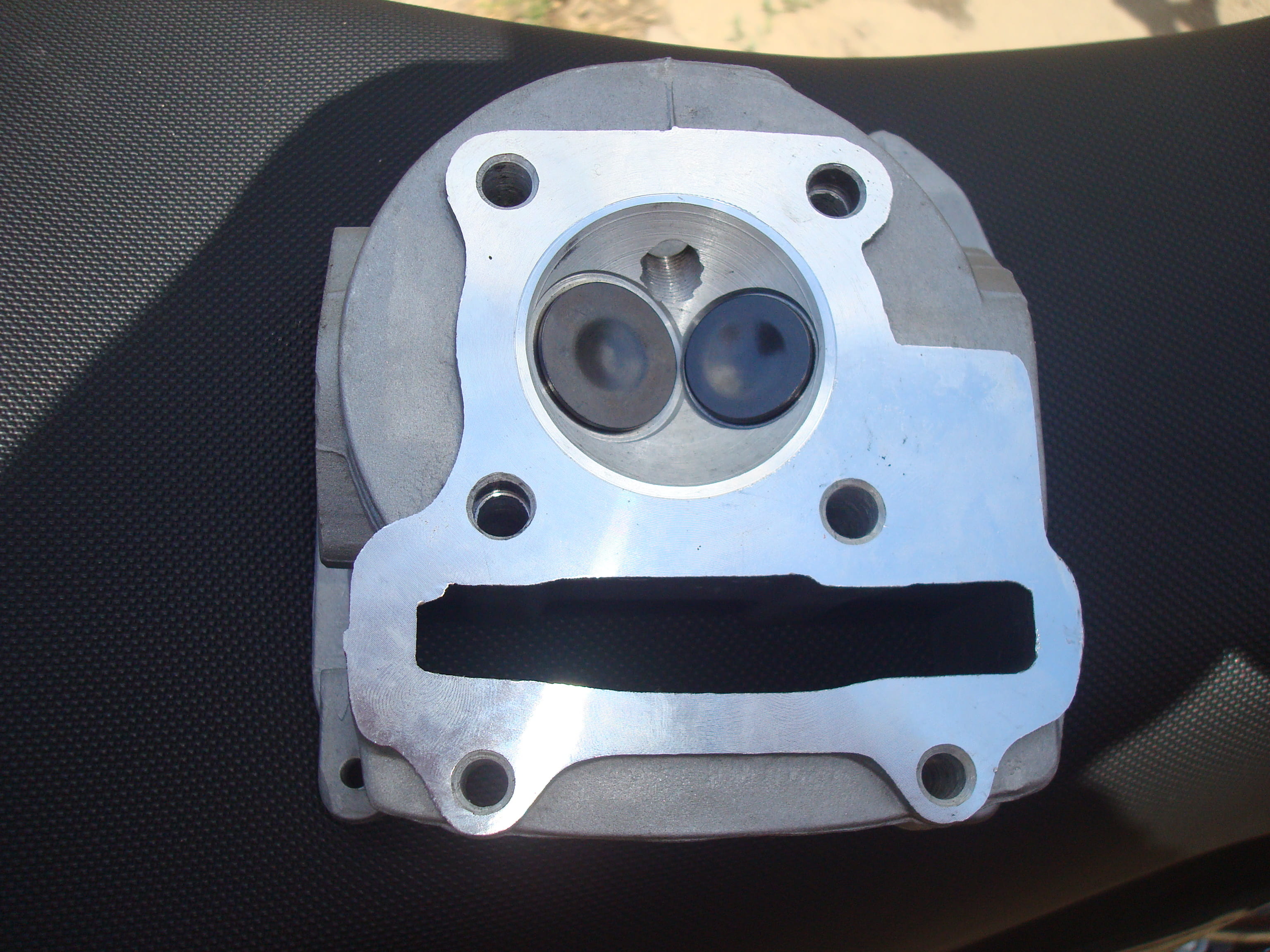

Добрый вечер. Ранее писал о проблеме (пропала динамика в районе 50 км/ч и выше). Решил перебрать поршневую и установить голову с увеличенными клапанами (на фото) (сток были 16/18 новые 20/23). Обнаружил «косяк» стоковой сборки (на фото).
Есть вопросы. Скутер обкатан, компрессия отличная, при сборке менять колечки или нет (для спокойствия снимал цилиндр, всё ок., как зеркало). И вопрос по клапанам. Зазоры «увеличенных клапанов» остаются прежние 0,05/0,1, или зазоры другие? (карбюратор 18-ый).

От замены поршневых колец полюбому хуже не будет, можешь менять. :st_ruskiy:
 Заголовок сообщения: Re: Скутер MARS STYLE 139QMB
СообщениеДобавлено: 07 июн 2019, 22:02
Зазоры клапанов прежние. Зазор у колец не д. превышать 0,4мм.
