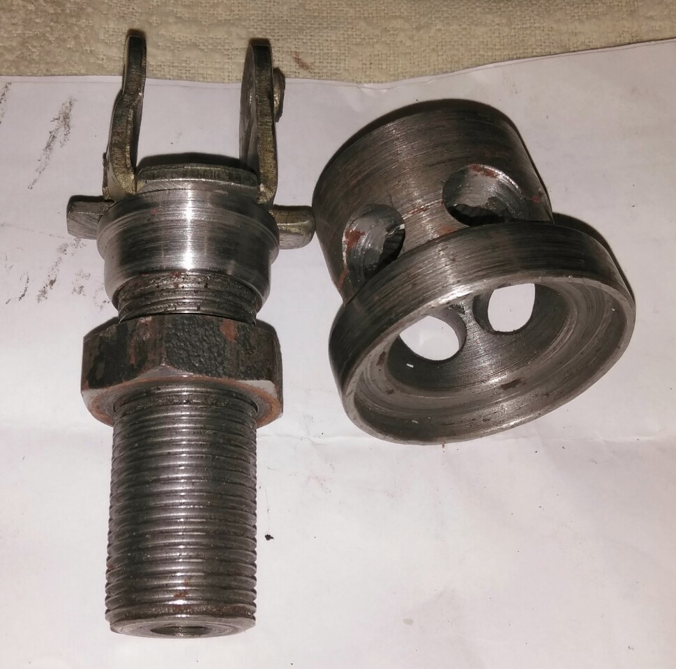

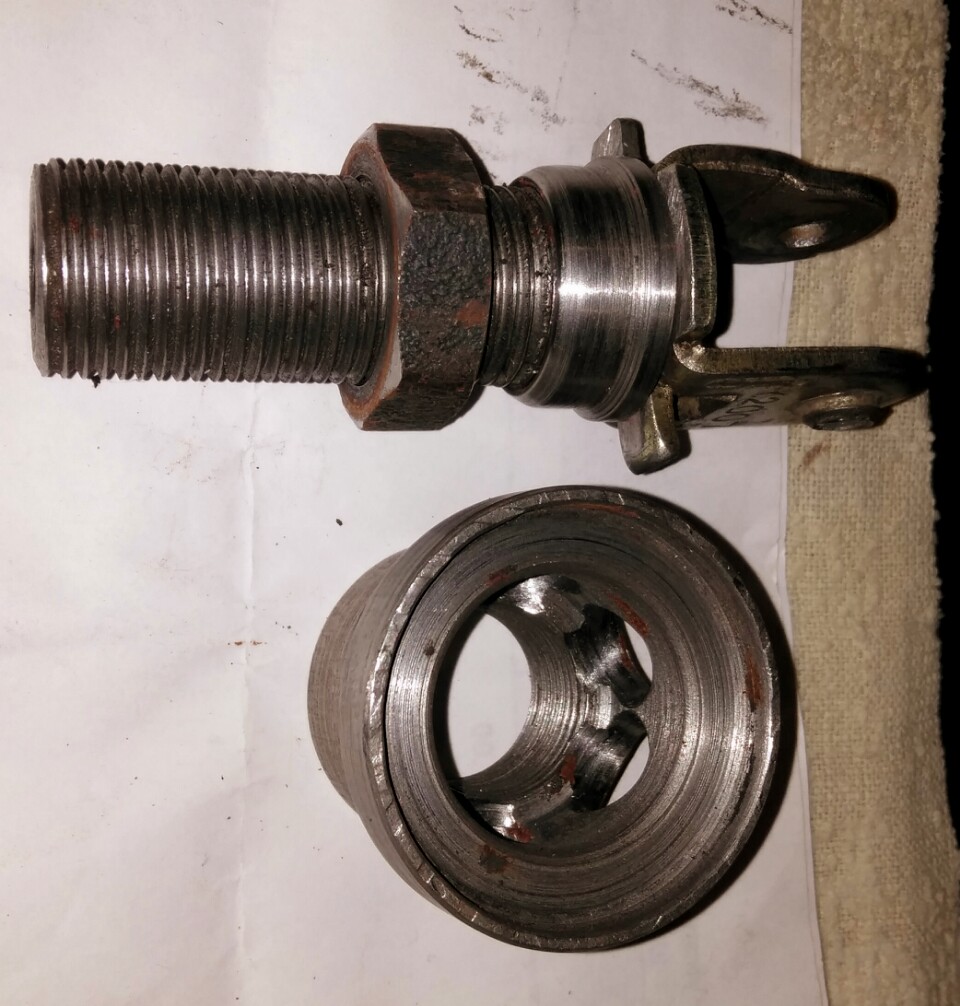

СообщениеДобавлено: 01 май 2021, 21:48

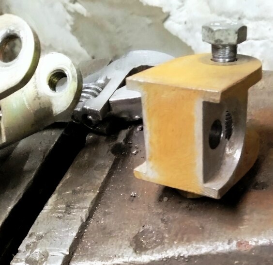

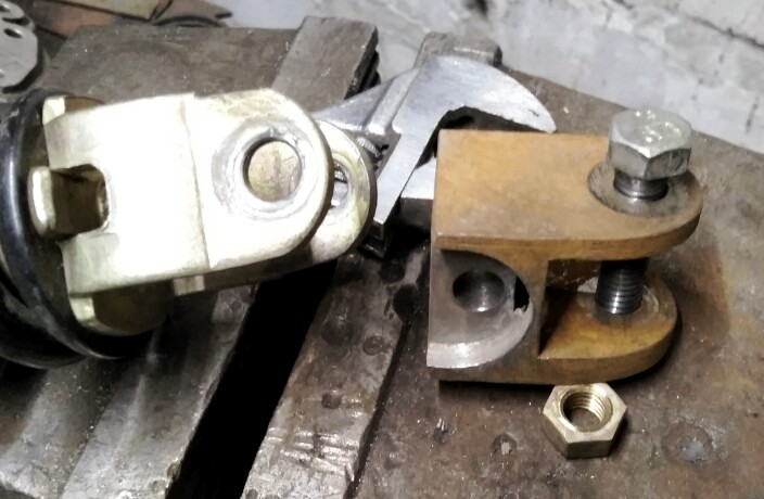

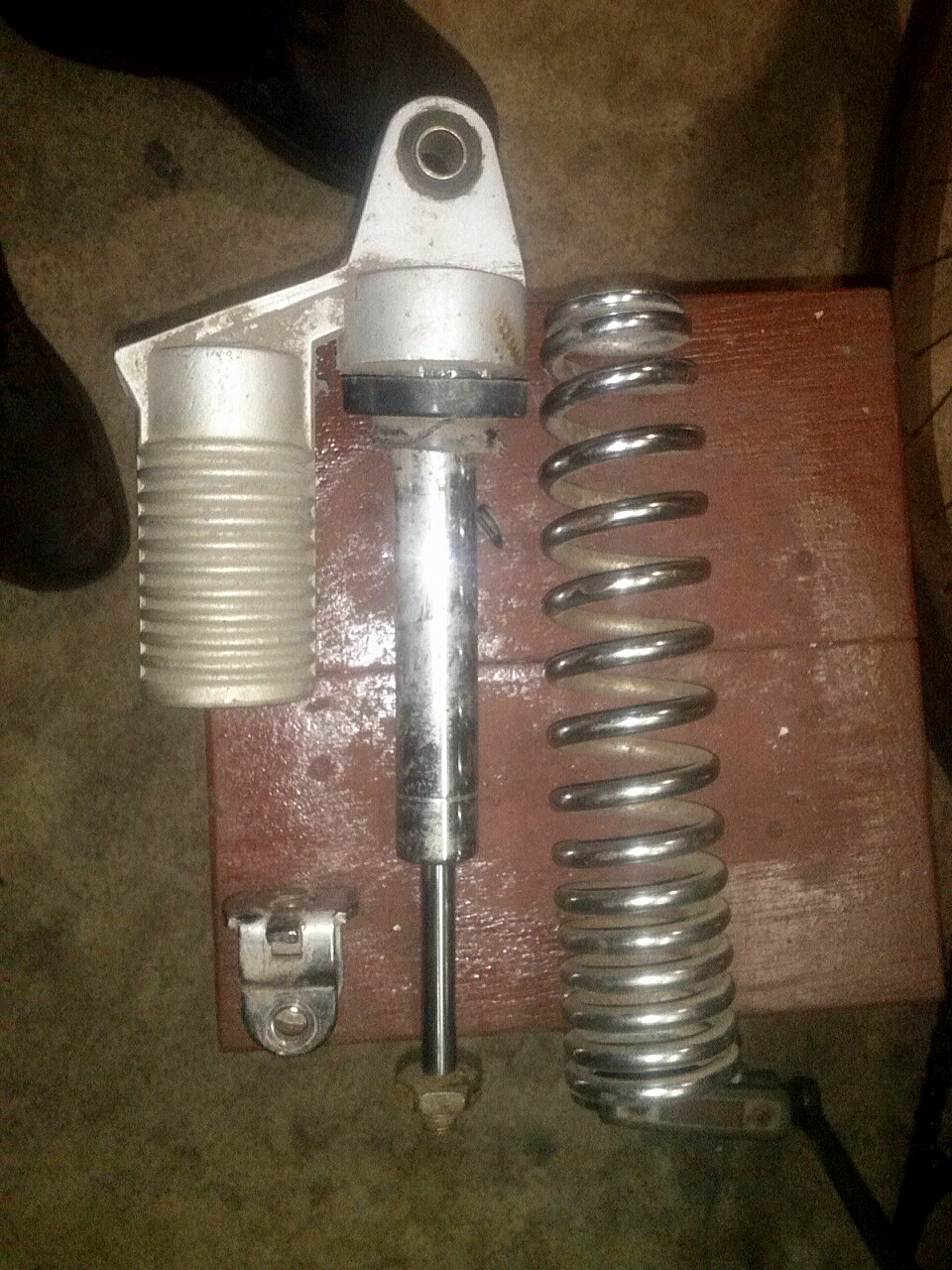

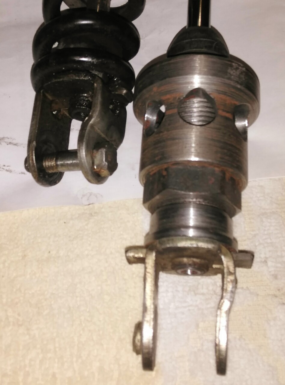

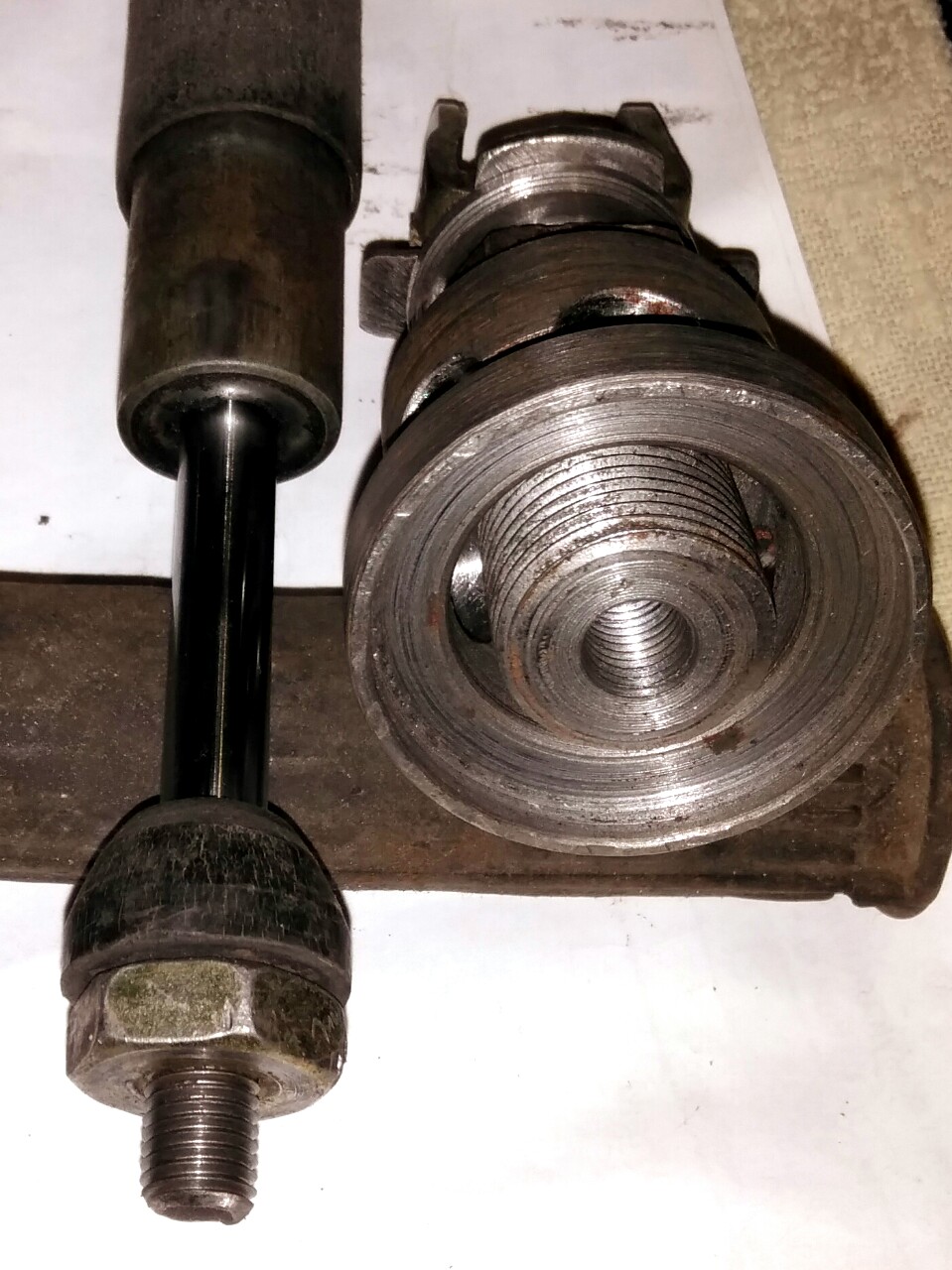

Хоть и поздно но думаю в тему, себе удлинял армезы вот таким образом
у меня был длиной 320мм, сделал 345мм
№1.jpg [ 127.27 KiB | Просмотров: 3927 ]
№2.jpg [ 156.72 KiB | Просмотров: 3927 ]
№5.jpg [ 244.8 KiB | Просмотров: 3927 ]
№3.jpg [ 168.31 KiB | Просмотров: 3927 ]
можно и жесткость пружины регулировать.
Всех с праздником.
№4.jpg [ 180.69 KiB | Просмотров: 3927 ]
а почему не показываешь первый вариант?, насколько я понял это второй и уже чисто токарка, а первый был чисто фрезеровка, догадываюсь что потому и показал что намного проще в изготовлении да и регулировка не лишняя, думаю вполне приемлимый вариант.
 Заголовок сообщения: Re: Бензин в воздушном фильтре
СообщениеДобавлено: 04 май 2021, 18:41
А смысл какой, типа порисоваться? Сейчас в сети куча вариантов выбирай не хочу, у меня свой вариант, реальный, вот и показал, а первый стоит на жужике уже второй сезон, не разбирать же.....
