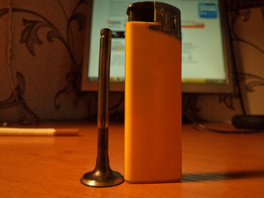

спасибо но там все проще был согнут клапан впуска,седня снял голову.цилиндр перепроверил кольца,все в поряде.тады решил посмотреть че с головкой,сняла впускной клапан,а он ппц согнутый мля.ну пришлось поехать купить.и посатвил все на место,в том же порядке я опять настроил и все в поряде,ну я коненчо еще не заводил,но по звуку клапанов слышу что настроены нормально-правильно,искру когда искал.то киком проворачивал и слушал звук клапанов,слышно один всасывает другой выпускает,все значит нормлаьно

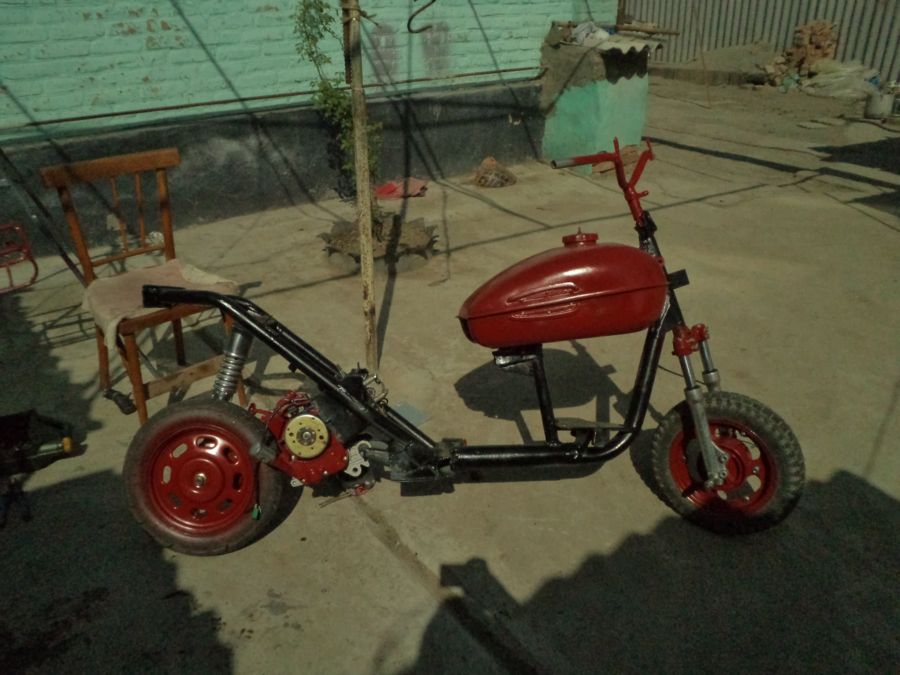

а вот он мой будущий скутер,ли проект моего скутера
