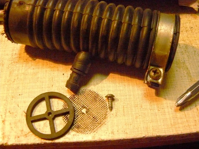

Транспорт: speed gear 50qt
Добрый вечер! Помогите пожалуйста, скут. спид гир 50, 4-х тактный, заводится нормально, холостые держит, клапана отрегулировал, карб почистил, без фильтра едет, с фильтром нет, даже вытащил паралон с корпуса- такая же ситуация, снимаешь патрубок воздухана с карба - норма

СообщениеДобавлено: 06 июл 2013, 16:21
evgen2013 писал(а):
что такое проставка?
Вот эта сеточка стоит в этой трубочке

да посмотрел стоит, ее нужно убрать?
Её надо почистить , так же заменить паралон на новый или промыть старый , высушить , пропитать маслом ( грамм 20 залей в целофановый пакет помести туда же фильтр , зажми пакет и позжимай фильтр . Масло равномерно пропитает фильтр ). Собери всё на место . Если скутер с пробегом смотри так же компрессию . :hi_hi_hi: За три года там могли завестись маленькие серенькие зверьки :hi_hi_hi:
СообщениеДобавлено: 07 июл 2013, 04:26
volf писал(а):
Её надо почистить , так же заменить паралон на новый или промыть старый. Если скутер с пробегом смотри так же компрессию .
ЕЕ можно и убрать, по поводу паралона скажу следующее, из личных наблюдений и экспериментов, паралон который стоит в фильтре с завода (неважно где собран мопед) ни в какое сравнение с продаваемым как запы в торговых точках не катит, родной паралон не просто лучше, а во много раз лучше. Пример: беру старый паралон, на мопеде с 2007года, отработал примерно 10 тыс. км. и два новых, один дешевый, другой дорогой, и какой же лучше?, как проверить?... У меня есть старый совдеповский пылесос "Урал" с контрольной лампочкой сигнализирующей о заполнении мусоросборника (увеличение сопротивления на всасе) и поочередно подношу паралон к всасу пылесоса, и что вижу, не поверите: старый фильтр - лампочка на грани загорания (слегка мерцает), дешевый - горит в полнакала, дорогой - лампочка горит на полную. Вывод не сложно сделать. Кстати компрессию и цвет свечи нужно озвучить.
volf писал(а):
пропитать маслом
А вот этого делать не надо, ибо паралон становится "новым" и "дорогим".
