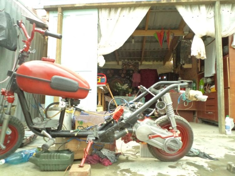

народ,Кулибины нашего форума,помогите челу.Короче зимой сменил поршневую,новую цепь ГРМ поставил,новые клапана,все собрал.установил двигатель на качель,установил карбюратор.включаю зажигание и безрезультатно,завожу с кика,бенз поступает вижу по шлангу,обогатитель греется.тоесть рабочий,я так понимаю,теперь еще когда одевал движок на раму.я раму переваривал немного и она приподнялась,и карб,особенно та часть в которую вставляется воздухан выплескивает бензин,ну ладно с этой проблемой решу как нить,я думаю перевернуть карб на 180 ",по всем параметрам подходит.Но почему не хочет заводится потмоу что я и под свечку заливал ему 50 грамм,бесполезно,что делать как быть уже замучился с ним
DSC06075.JPG [ 74.46 KiB | Просмотров: 8148 ]
СообщениеДобавлено: 23 май 2013, 00:07
Зарегистрирован: 02 май 2013, 21:45
Транспорт: Скутер 139 qmb,Омакс 70 сс
искра кстати слабая,тоесть днем заводил.только слышно ее как трескает.но не видно,дождался вечера,да ее видно синяя искра,но какая то несильная и через раз проскакивает.Что может быть,я так думаю что генер мой в поряде,что мне поменять чтобы мойй конь завелся и поехал
