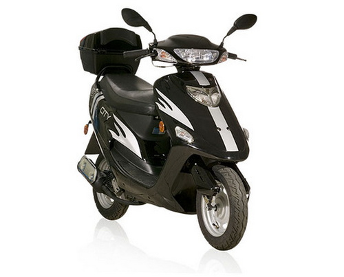

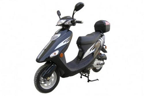

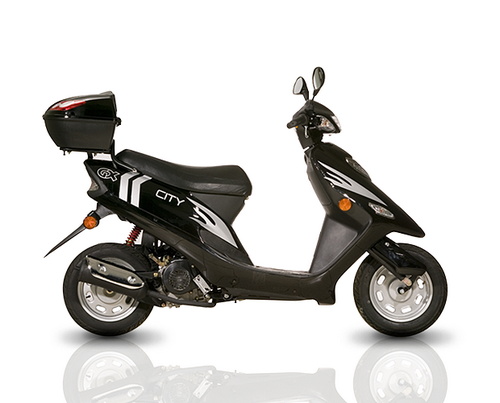

Обычный китайский четырехтактный скутер, компактный, с рычажной передней вилкой. Недорогой. Двигатель довольно надежный, плохого ничего сказать не могу. Качество исполнения в целом- среднее, бывают скутеры и лучшего качества из Китая, но цена там дороже. Свои деньги он оправдывает вполне.
Вот собственно и он:
