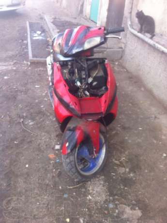

Ратон Фиери не заводится после дождя. Спустя два дня, заводится. Как мне избегать таких проблем?
