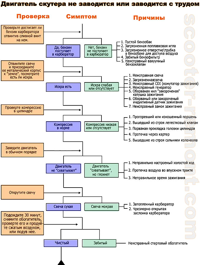

В сервисе завести не могут скутер двигатель 139qmb компрессия есть иска есть с другого скутера всю электронику поставили не заводится что может быть уважаемые фуромчане?!
СообщениеДобавлено: 18 авг 2014, 18:48
Комментарий к файлу: А об этом в сервисе хоть что-то знают?
Не заводится.jpg [ 170.05 KiB | Просмотров: 3184 ]
