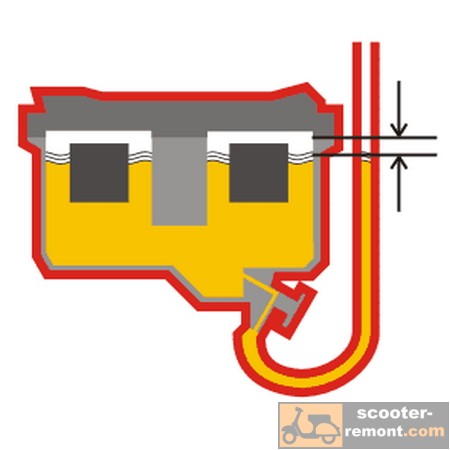

СообщениеДобавлено: 21 мар 2015, 05:03
khBIqPk3e34.jpg [ 13.06 KiB | Просмотров: 4552 ]
-ищи причину в карбе... не все каналы продул -какой то забит...
-или все таки не держит запорная игла поплавка... как проверить -уже не раз писали... больше читай форум...
