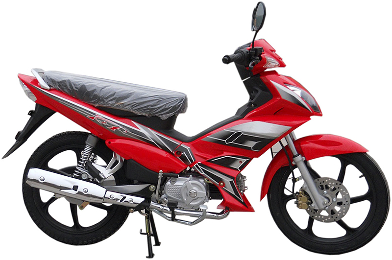

 Заголовок сообщения: установка кофра на Racer CM110 Indigo
СообщениеДобавлено: 30 июн 2013, 13:08
Зарегистрирован: 30 июн 2013, 13:05
Транспорт: Racer CM110 Indigo
Как установить кофр на Racer CM110 Indigo . На скутере нет багажника. В магазине ничего не нашел. Помогите,пожалуйста.
