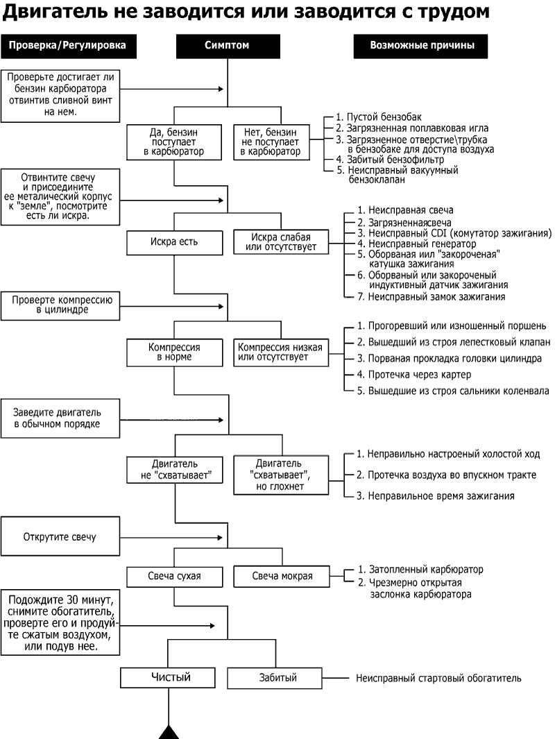

СообщениеДобавлено: 14 июл 2016, 03:49
1.gif [ 39.38 KiB | Просмотров: 9789 ]
