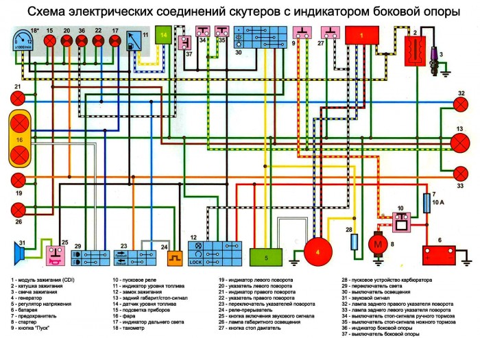

Доброго дня поскажите пожалуйста!Хочу поменять весь пучок проводки у меня fortune yh50qt-2 но могу найти конкретно от него.подойдет ли от другого китайца если да то от когого?Заране благодарю зс инфу!!
СообщениеДобавлено: 16 июл 2013, 11:47
Если всё соберёшь по этой схеме , будет работать. Номиналы твоих электроприборов( лампочки, реле, коммутатор. ..) все подходит под эту схему.
Для просмотра тыкай на неё.
