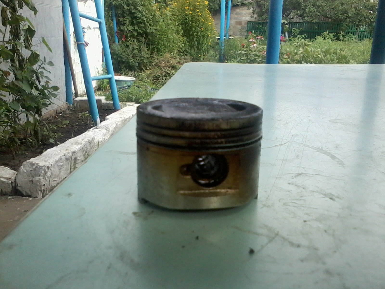

Добрый вечер! Снял головку итог такой- зеркало нормальное, клапана не текут, зазор колец примерно толщина лезвия (это нормально?), поршень под сомнением, кинул фото, если все в норме, соберу и остается регулировка

Сообщений: 630
Пункты репутации: 602
Поршень в ужасном состояни... похоже что шатун на коленвалу болтается и поршень перекашивает....

Этот поршень можно почистить и поставить назад или надо менять?
СообщениеДобавлено: 30 июл 2013, 08:05
Менять поршень или нет зависит от степени износа цилиндра и юбки поршня т.е. какой зазор между ними. Если выработка на гильзе, в районе работы поршневых колец, больше 0,12 - 0,15 то ставить новый поршень не имеет смысла, как впрочем и старый.

Не нравится мне твой поршень. На нормальной поршневой, нагар на поршне, только до первого кольца. Замени поршневую. Если не веришь- проверь расход топлива.

Хорошо, послушаю вашего совета, помогите тогда с выбором поршня! Я его померял-он в диаметре 46.5, после просмотра таблицы полезной информации не подходит ни к 44 мм, ни к 47 мм, это наверно надо брать с собой поршень и подбирать? как быть?
