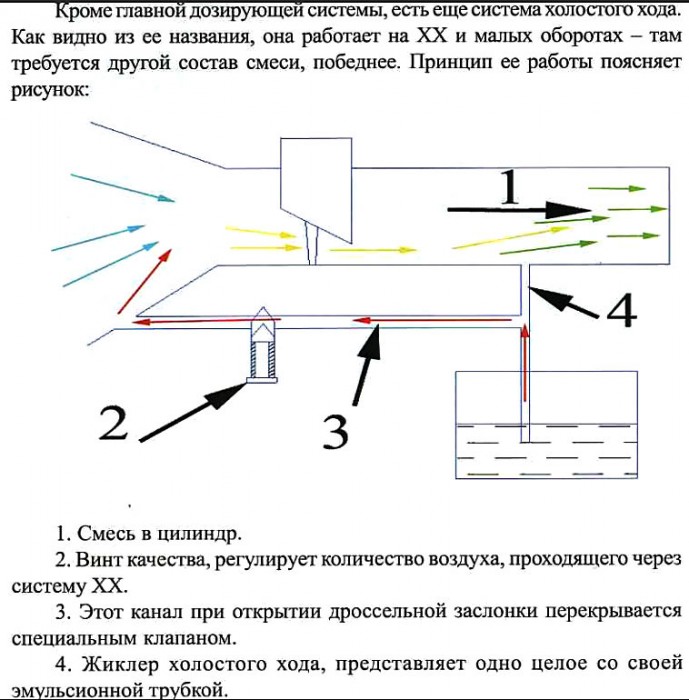

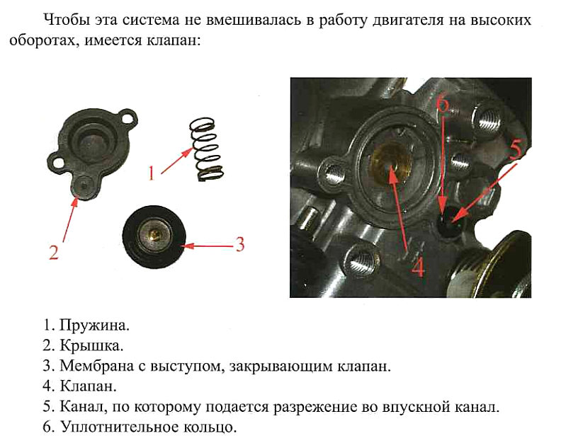

Slaviks писал(а):
Serrreggga писал(а):
у меня еще такой вопрос,что дает мембрана не ускорительный насос и не с иглой которая,а та что стоит чуть выше ускорителя за тросом?
Клапан, перекрывающий воздушный канал системы ХХ , при открытии дросельной заслонки.
Slaviks, а ты уверен, что написанное тобой соответствует действительности? Можешь назвать источник инфы или это собственный опыт?
Да , я уверен и написаное мной - цитата из книги "Ремонт и обслуживание скутеров Хонлинг". Авторы (ребята занимаются скутерами с прошлого века) А.Величко и Т.Беремцев. Я с ними согласен!
ScreenShot057.jpg [ 95.92 KiB | Просмотров: 3687 ]
ScreenShot056.jpg [ 72.6 KiB | Просмотров: 3687 ]
СообщениеДобавлено: 27 июн 2013, 23:53
По поводу рисунка поясняющего принцип......... коменты излишни, может в прошлом веке эта схема и работала (что маловероятно), но, прежде чем выставлять, мог бы и сам попытаться вникнуть, хотя бы глянул на стрелки...., подписи вообще - жесть.
Фото гораздо лучше, все соответствует действительности (полтиш), вот пункт №5 требует корректировки: это канал по которому подается разрежение ИЗ впускного канала (благодаря чему и срабатывает диафрагма, а не наоборот), и самое главное: этот клапан не для того чтобы сист. ХХ не вмешивалась в работу двига на выс. оборотах (хотя полностью это функцию отрицать не буду), а для прекращения подачи топлива по каналу ХХ при высоких оборотах и ЗАКРЫТОЙ ручке газа - тупо экономия горючки.

А если этот клапан порван чуток или вообще снять его,какие последствия?
Slaviks писал(а):
Думаю, при этом , карб будет сильно богатить и неустойчиво работать во-время перехода с низких оборотов к средним.
Если мембрана-клапан сделан из хорошей бензостойкоц резины, он прослужит долго. А если всё-таки порван - замени его.
Вобщем поездил по магазинам,мембраны этой нет.идет все в сборе,тоесть новый карбюратор.я разобрал свой и эту мембрану чуток силиконом мазнул с двух сторон(именно дырку замазал) и там где резиновый уплотнитель маленький такой круглый.у меня его вообще небыло.Так я разобрал зажигалку и снял этот уплотнитель снее,хоть он и меньше по диаметру но подошел,тоже посадил на силикон.и все супер и обороты на холостом держит отлично!!!
Устранил,-молодец!
Ты прав: - мембраны, отдельно, есть в продаже, а клапан этот не сыскать. И, как он вообще оказался дырявым!? + уплотнительное кольцо потеряно.
На силикон особой надежды нет - надо всё-равно подыскивать замену.
