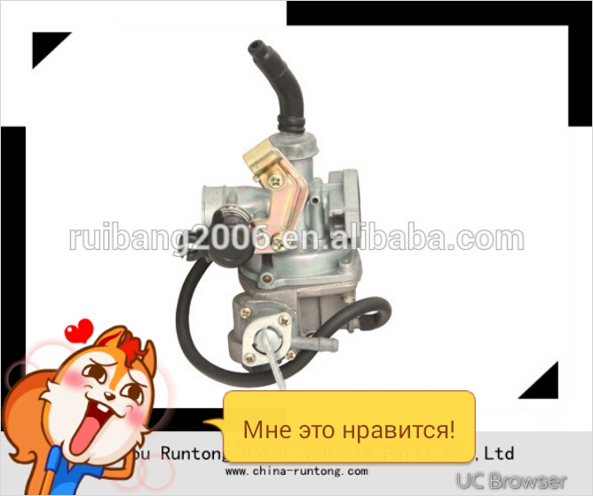

Что за чудо я приобрёл?
Комментарий к файлу: Что это чудо я так и не понял Сказали на Дельту100cc

-а технические данные?

Деревня сам не знаю что это,бензокран находиться в низу карба.жЖрет как слон .

Есть видео ютубе,карбюратор на Дельту.Толстиков
