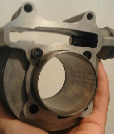

Daffdee писал(а):
Чтоб поршень менять гильзу на расточку нужен ведь так?
-не обязательно, если там нормально все... гильзу покажи на свет...
 Заголовок сообщения: Re: Honda 150cc - Ремонт
СообщениеДобавлено: 02 окт 2015, 17:41
Зарегистрирован: 20 сен 2015, 16:06
Сообщений: 79
Транспорт: Honda 150cc
вот
Asdfg.jpg [ 32.1 KiB | Просмотров: 3145 ]

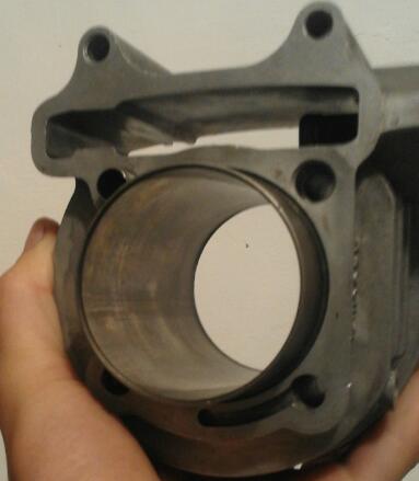

СообщениеДобавлено: 02 окт 2015, 17:42
Сообщений: 79
вот
Qwerty.jpg [ 15.61 KiB | Просмотров: 3145 ]

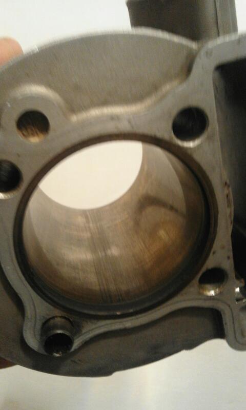

СообщениеДобавлено: 02 окт 2015, 17:43
Сообщений: 79
И вот
Zccvb.jpg [ 16.09 KiB | Просмотров: 3143 ]
СообщениеДобавлено: 02 окт 2015, 18:30
-проще купить новую цпг...

Этой уже хона что ли?
СообщениеДобавлено: 03 окт 2015, 05:37
-не знаю... но компрессия упадет сильно... с ней и мощность... будет вялый и медленный... плохо заводиться...

Потому что он весь посаженный???
