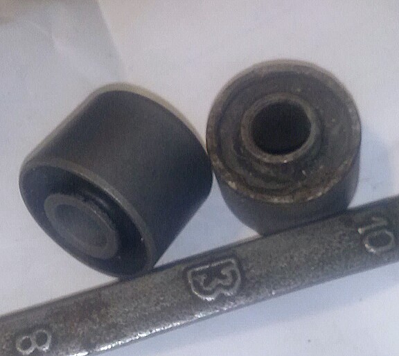

Yurik587 писал(а):
что такое за зверь "сален блок"?
Резинометаллический шарнир - РМШ

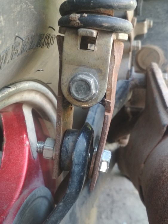

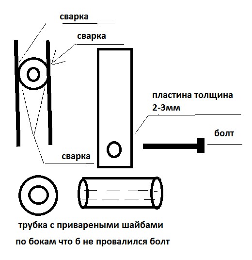

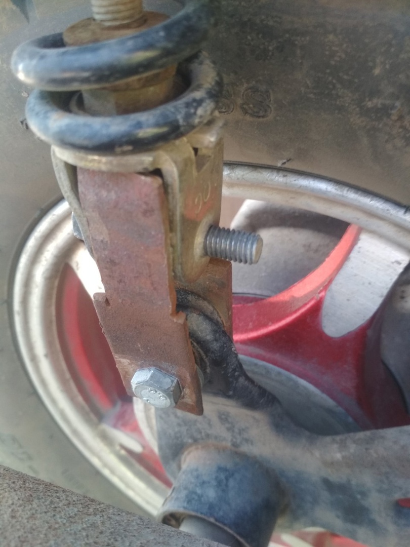

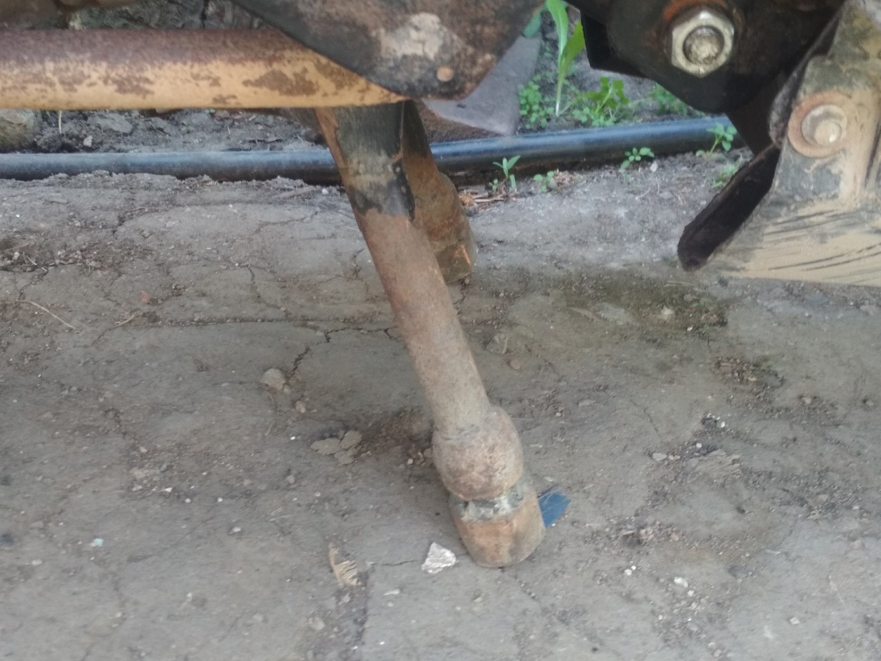

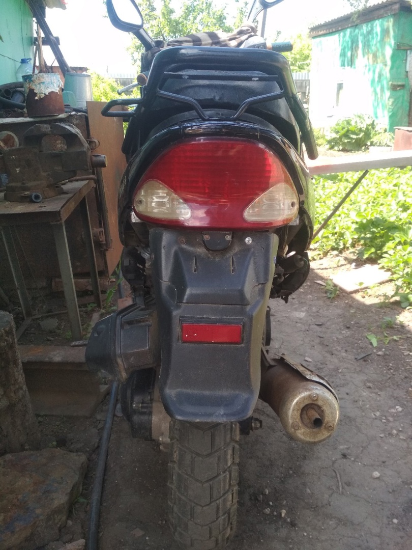

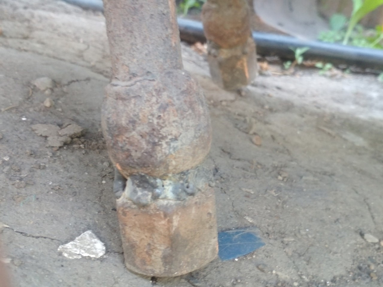

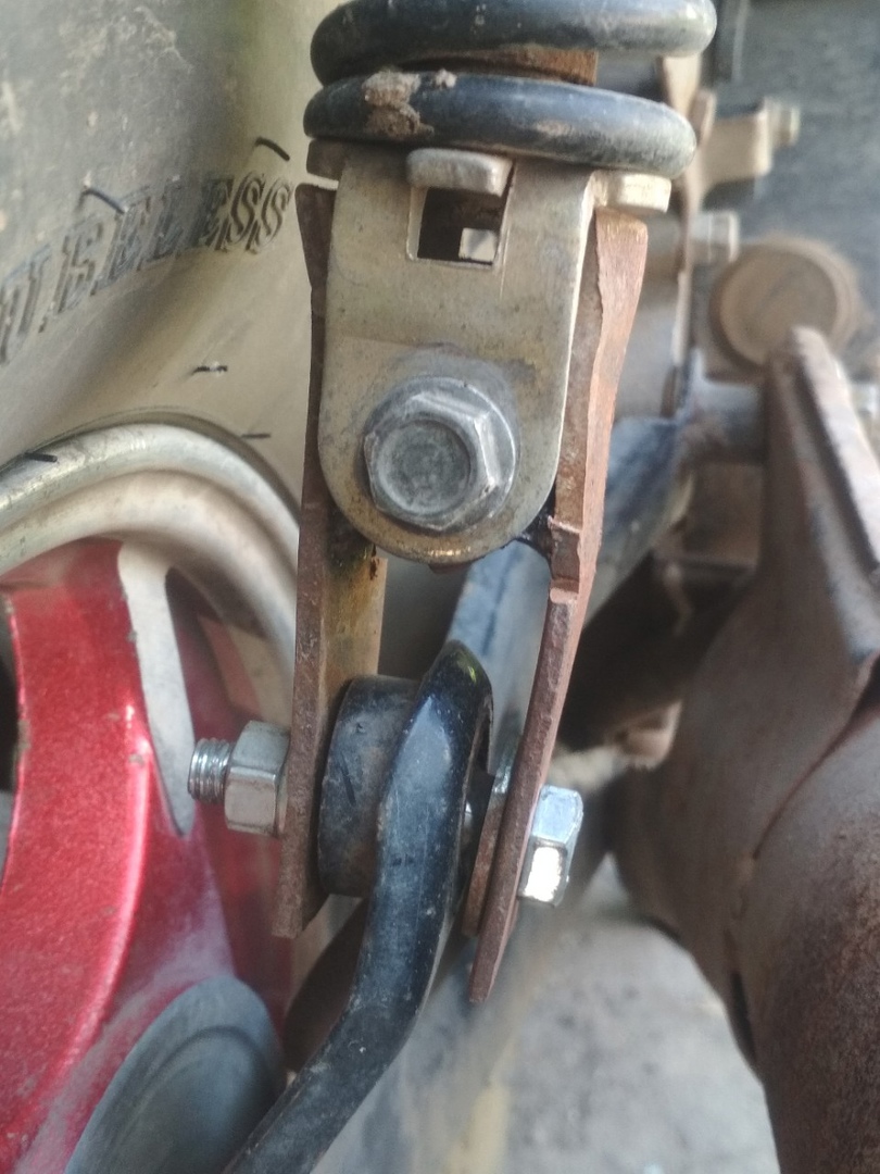

[quote="Viktorovich"] Спасибо за ценный совет на счет амортизатора , после удлинения все встало на свои места, раньше не получилось зайти в командировке был, но лучше поздно чем не когда)) Тема видимо закрыта тыкнул поднять тему иначе не мог найти как закинуть фото не судите строго.(первые два вставка удлинения амора,3-как выглядит зад после удлинения,4,5- удлинение центральной подножки) и схематично размеры произвольные. зазор между унитазом и карбом стал примерно 2-3см.
