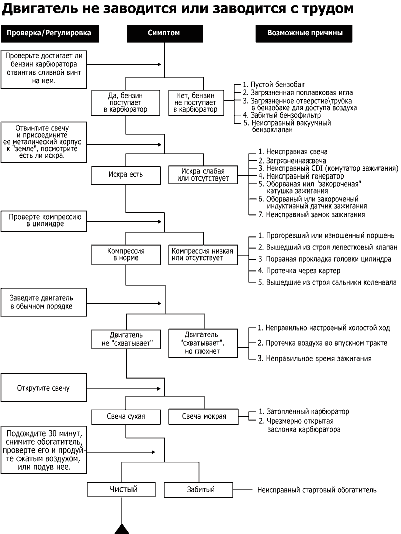

Всем привет, купил с рук скутер Мустанг МТ50QT-22. со слов старого владельца, бодро бегал, но в один прекрасный момент перестал заводится. крутил его с авто-аккумулятора- ноль, даже не пукнул ни разу!
ГУРУ- посоветуйте как найти причину!
СообщениеДобавлено: 20 ноя 2017, 05:23
-читать форум.
1.gif [ 39.38 KiB | Просмотров: 11630 ]
