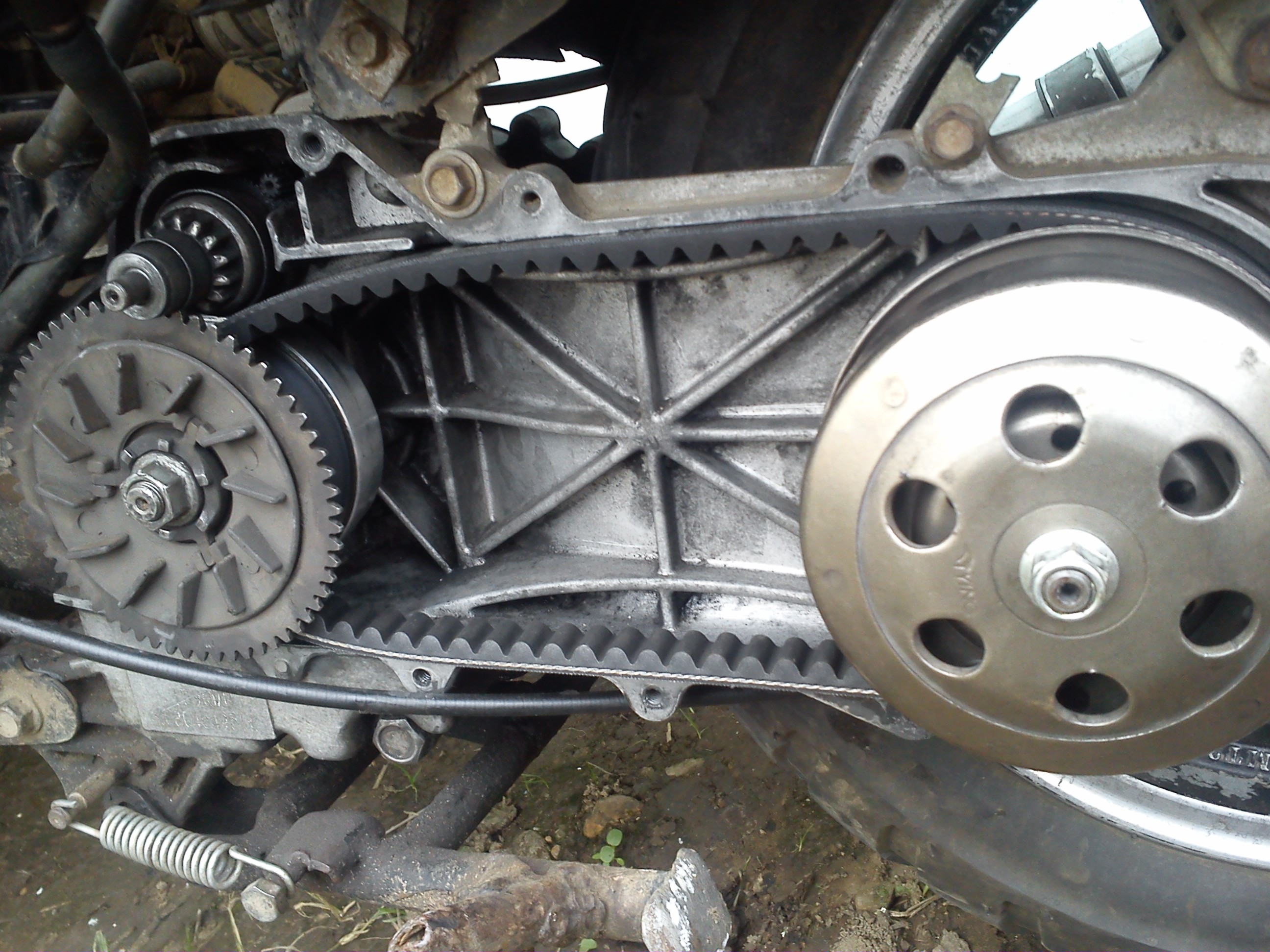

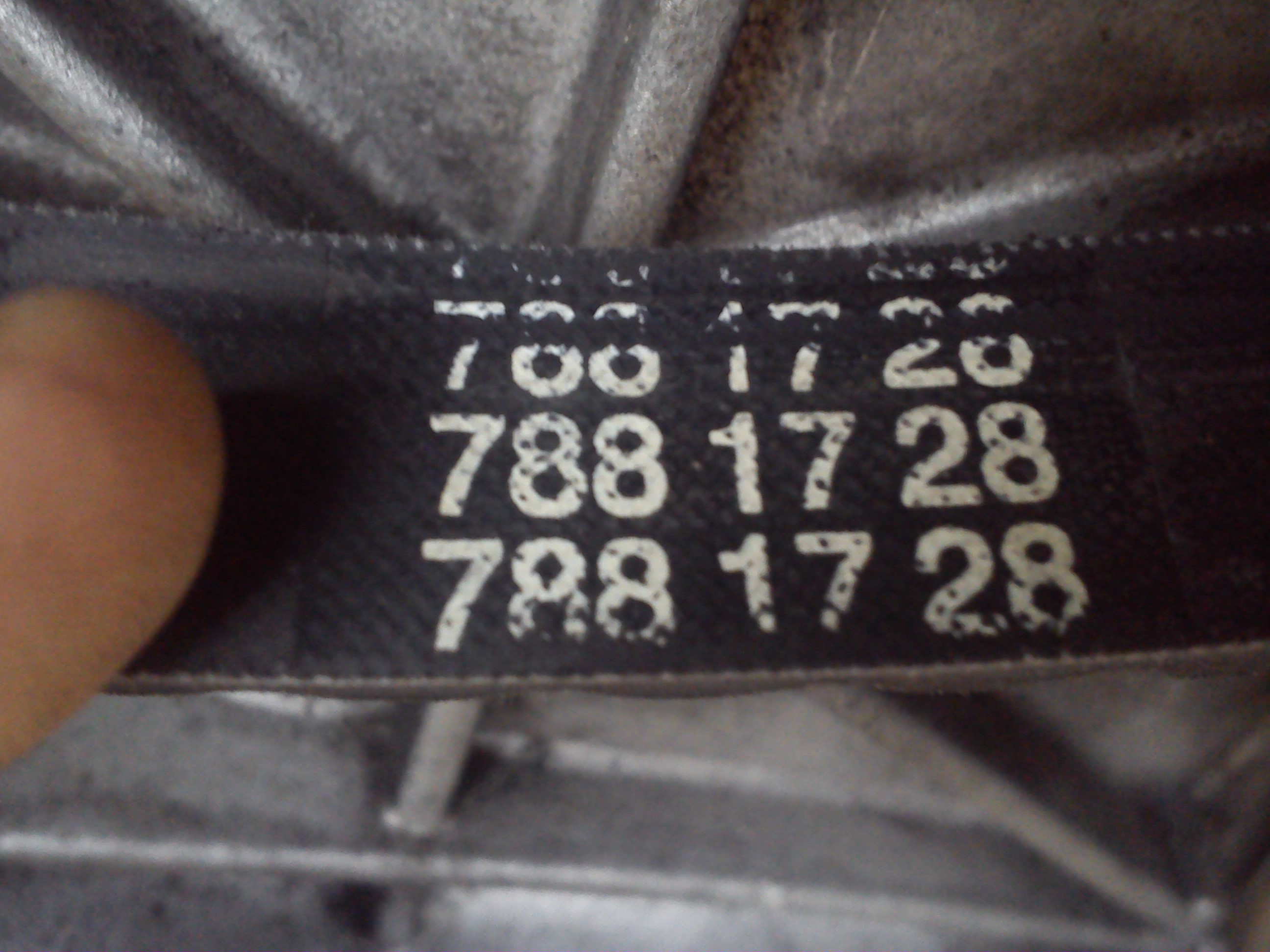

 Заголовок сообщения: какой ремень нужен сюда
СообщениеДобавлено: 18 окт 2013, 18:42
Зарегистрирован: 18 окт 2013, 18:33
Транспорт: скутер
какой ремень нужен сюда?и должен он быть такой расслабленный?
DSC_0049.jpg [ 631.35 KiB | Просмотров: 8958 ]
DSC_0048.jpg [ 886.73 KiB | Просмотров: 8958 ]
 Заголовок сообщения: Re: какой ремень нужен сюда
СообщениеДобавлено: 18 окт 2013, 19:44
Судя по фото, он великоват.
А где родной ремень?(на нём тоже д.б. размеры)
