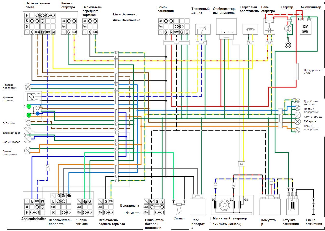

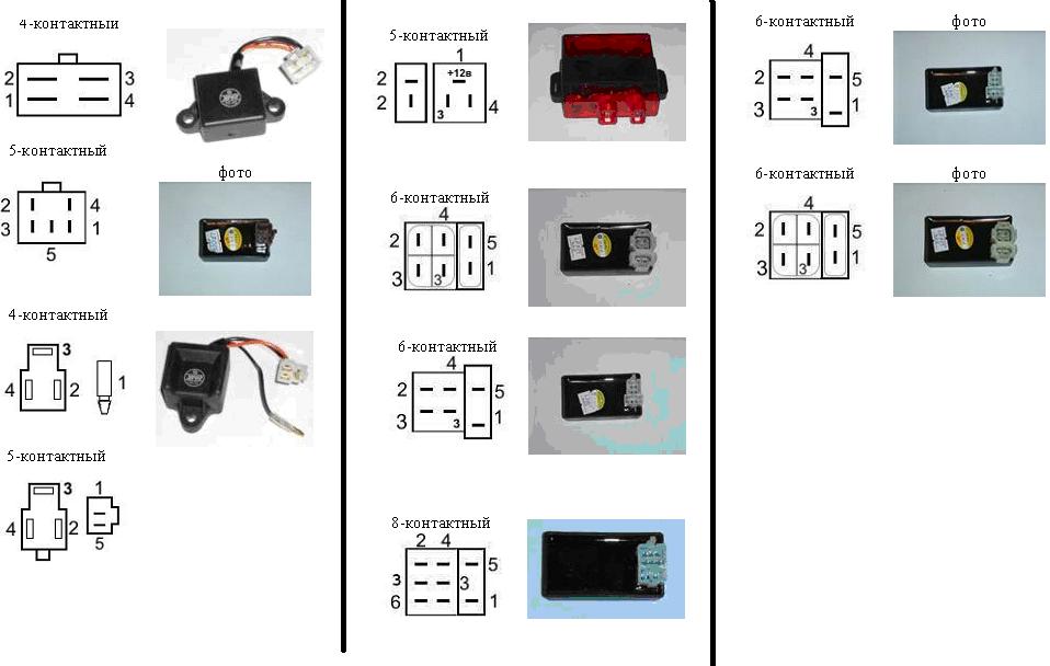

Я купил скутер Baotin bt49qt20a3 сначала был доволен покупкой ,но потом надо было покупать очень много запчастей !И так к чему я !Начал его собирать купил новую катушку зажигания, замок зажигания,генератор с ротором,коммутатор,свечной колпачок,свечку а искры нету вся система зажигания заменена а искры нету , на коммутатор ток идёт с генератора а с коммутатора не выходит?! что это ? У меня есть ещё и старый коммут на нём тоже самое! Помогите разобраться и не сгорел ли новый коммут как сказал мой друг из за не правильного подключения проводов?
Ты хоть разобрался, вследствие чего,-"потом надо было покупать очень много запчастей".
Что-за манечка такая - не зная причины, сразу всё менять на новое, которое может быть хуже родного.
Не знаешь, как - обратись к специалистам.
После правильной сборки по схеме, всё должно работать.
Схема.JPG [ 203.51 KiB | Просмотров: 8161 ]

slavka писал(а):
Спасибо за схему! Во первых там половино того чт я купил просто на нём не было а то что было или своё отслужила или как бы сказать немного другое напримем коммут у меня есть старый на нём в фишке провода должны стоять по другому! А нановом коммуте по стандарту! Я в этом новичок и ещё не всё знаю так что не ругайте меня ) Искра появилась дело было в кнопки которая экстренно мотор стопает в ней была проблема немного секунда вуа ля отличная искра!!! Спасибо теперь только на этом форуме и буду смотреть инфу а не в яндексе!
