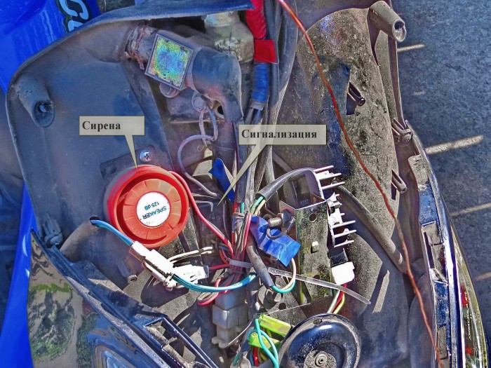

Именно три проводка с торца вряд и ни намёка на крепёжное приспособление. Голая шайба. Каюсь. Сразу не проверил на сигнализацию, ибо честно говоря забыл о её существовании. Когда надо просто стопорю руль. Теперь не проверишь. На консервации. Да и пластик снимать дай бог, боишься как бы не треснул. Заодно о консервации. В инструкции написано закачать в цилиндр 15-20 мл масла. Место неудобное. Поэтому лучшего приспособления для этого дела, чем обыкновенный шприц в 5 мл не нашлось. Правда пришлось три раза повторять операцию и у меня закрались сомнения. Не слишком ли лошадиная доза? Китайцы перестраховываються или это мои домыслы? Кстати. Шприцем в 20 мл очень удобно закачивать трансмиссионное масло.

Yra писал(а):
Всем здравствуйте. У меня ТОРНАДО 150. Сняв передний пластик обнаружил незакреплённый, свободно болтающийся на трёх проводках прибор. Круглый. Без маркировки. Тёмно серого цвета. Диаметром примерно пять сантиметров и шириной один. На вес лёгкий. Вопрос. Что это за прибор?
Может типа такого?
http://scooter77.ru/product/rele-povoro ... -provodom/
Это "электронное реле" поворотов, оно легкое и не щелкает.
А узнать просто, отключи его и посмотри что не будет работать. :hi_hi_hi:

slavka писал(а):
Похож на звуковой излучатель сигнализации(но эта сирена с двумя проводами). Крепится одним саморезом(который выкрутился). Включи сигнализацию, проверь.
Може, чё другое, тада не знаю.
Комментарий к файлу: У меня так.

Это что? Теперь пошли такие бензины, которые могут за какие-то четыре месяца разложиться на дерьмо? Может я отстал от жизни и чего-то не понимаю, но для меня это звучит просто дико. Дальше. Красный прибор со значком сирена есть и он закреплён. Больше на картинке не обнаружил ничего похожего. Может быть и реле поворотов. Так или иначе всем спасибо и все ответы приняты к сведению.

Реле поворотов с тремя проводами, да, и монтируется оно у китайцев, как правило под приборкой и не похож внешне на описаные тобой размеры.

Принцип один, а размеры могут быть разные. Не будем гадать. Я его зафиксировал изолентой и пока всё работает.
