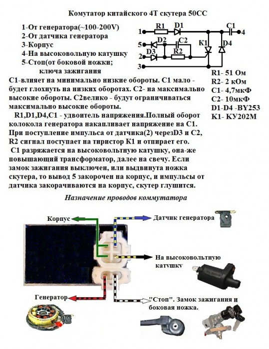

:-( ничего не вышло!
Свечу поменял, результат- ноль!
Искра мне не нравится. Должна быть длиная и синяя, а у меня красные искорки.
Замена катушки не помогла. Остается коммутатор? Он у меня на 6 контактов. Два разьема 4+2.
Может есть у кого принципиальная схема коммутатора? Поделитесь, плис. Перерыл инет, там только упрощенные схемы. А по идее, должна стоять микроба, для регулировки угла опережения зажигания.
:cry_ing:
Проблема в том, что завтра понедельник и купить новый коммутатор негде. А исправить старый, при наличии схемы, проще.

Посмотри может подойдёт http://scooter-remont.com/forum/viewtopic.php?f=10&t=1538 Но этот камутатор питается постоянным напряжением .
:cry_ing:
Для твоего транспорта, думаю этот нужен
Комутатор 4т.jpg [ 258.2 KiB | Просмотров: 6892 ]

Slaviks, спасибо, это именно он!
Заменил коммутатор, завелся поработал пару минут на холостых и заглох. :wo_ol: Проверил уровень масла в движке- намного выше нормы. Заливал по метке(щупу). Это масло свечу засирает?
