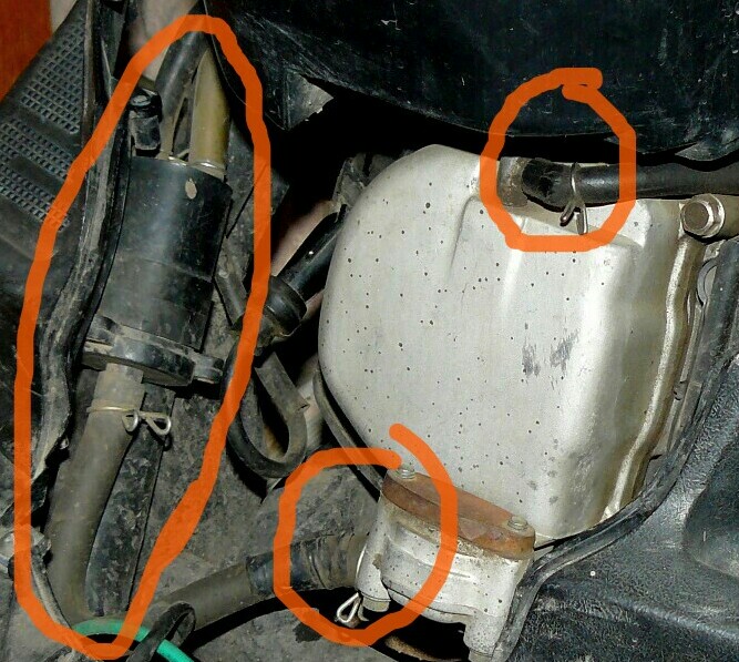

:ny_tik: Подскажите как прочистить сапун на 139qmb? И еще подскажите плиз :s_o_s: Читал всякие статьи что от сапуна отходит трубка кудато к движку а у меня такой нету :kli_ny: На сапуне одет пластиковый отвод для трубочки и усе :ga-ze-ta; Нужна ли она или нет? Если нужна то куда от сапуна ее тянуть?
СообщениеДобавлено: 16 мар 2014, 21:36
сапун.jpg [ 142.74 KiB | Просмотров: 6512 ]
Ты внимательно осмотрел клапанную крышку? Встречаются двигателя с установленной системой дожига масла, на клапанных крышках которых два штуцера: смотри фото - здесь видно в верхней части клапанной крышки штуцер который имеется на всех моделях скутов это и есть сапун, он соединен с системой впуска двумя способами; первый это между воздуханом и карбом, второй - перед воздуханом. В нижней части клапанной крышки (не на всех скутах) есть фланец (штуцер) который отдельной металлической трубкой (на фото отсутствует, заглушен пластиной) соединен с головкой в районе выхлопа, в нижней части этого штуцера есть патрубок для подсоединения воздуха (атмосфера), на фото видна трубка и резервуар слева от клапанной крышки. Может у тебя такая же система, если нет то про сапун уже все сказано. По поводу чистки все просто, сними, разбери, прочисти, промой, внутри крышки все видно и понятно.
