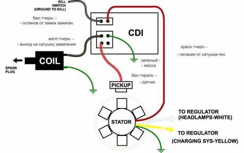

 Заголовок сообщения: ищу искру
СообщениеДобавлено: 08 апр 2014, 17:33
Зарегистрирован: 05 апр 2014, 16:42
Транспорт: vortexs 50
в генератор попал шуруп после ремонта. задел катушки мопед заглох. пропала искра. заменил генератор.камутатор. катушку а искы нет.какая похожая есть схема для vortex-50
 Заголовок сообщения: Re: ищу искру
СообщениеДобавлено: 08 апр 2014, 18:48
На форуме и схем полно уже выкладывали, и описание поиска искры. Читай, проверяй, ищи...
Попробуй верни назад старый комут -возможно купил с другой распиновкой...
СообщениеДобавлено: 09 апр 2014, 16:26
пробовал и старые подсоединять толку нет.
СообщениеДобавлено: 09 апр 2014, 16:52
s9695131.jpg [ 19.37 KiB | Просмотров: 6317 ]
Проверь сигналы на проводах к комуту:
-бел+красный -с датчика холла, всплеск 20-80мв.
-красн+черн -питание с генератора, 60-160в.
-желт+черн -выход на катушку зажигания, 100-300в.
P.S. Зыленый на комуте может быть в низу...
Какого не будет -то и меняй...
