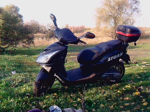

 Заголовок сообщения: шланг коробки клапанов
СообщениеДобавлено: 24 май 2014, 17:13
Зарегистрирован: 13 мар 2013, 23:35
Сообщений: 14
Транспорт: viper 150
Пункты репутации: -30
подскажите клапанов от нее идет шланг куда его подсоединять.Шторм150
Комментарий к файлу: шторм150
P01111~6.JPG [ 109.06 KiB | Просмотров: 5797 ]
 Заголовок сообщения: Re: шланг коробки клапанов
СообщениеДобавлено: 24 май 2014, 17:59
-это сапун, обычно к воздухану....
