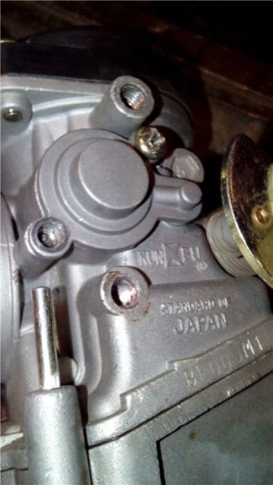

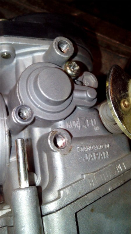

Так,бензин вроде течет из клапана ускорительного насоса.Но там вроде все хорошо.В чем может быть проблема?Из-за чего оттуда течет бензин?Даже вроде холостой ход более менее стал работать,но без воздушки...С воздушкой идут рывки и глохнет через секунд 10-15.А без фильтра где-то минуту на холостых гоняет.Я не пойму..что сделать-то нужно..
Диафрагма целая,закручиваю во всю силу,а все равно вытикает из под крышки..
СообщениеДобавлено: 17 июн 2014, 13:08
Зарегистрирован: 16 июн 2014, 20:34
Сообщений: 25
Транспорт: Sonik Corsa
Бензин убрал.Там оказывается небыло круглой резинки.Снял ее сдругого клапана,поставил в этот.Теперь завожу с воздуханом,ничего не течет,но все также как завожу,если не газовать он практически сразу глохнет

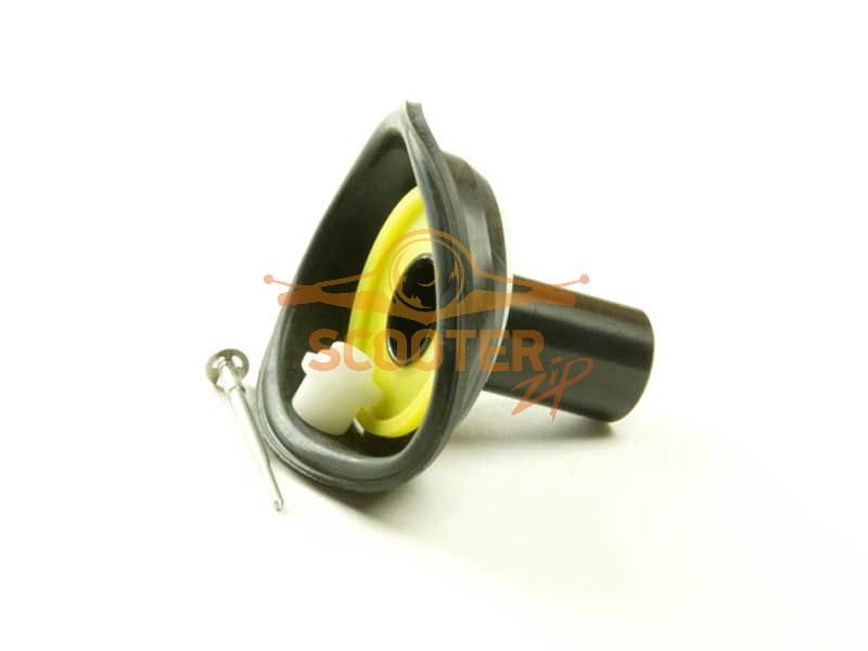

И так.Все началась с того,что когда я ехал на мопеде я почувствовал дискомфорт,т.е. скорость и обороты стали сбавляться. Звук движка(или что там тарахтит) почти не было,такое чувство было,что он уже заглох,я потом притормозил к обочине и он заглох.Потом почти сразу же завел.На след.день я собрался чистить карбюратор.Потом когда снимал золотник,потерял вот такую белую пластмассовую штучку.
membrana.jpg [ 25.72 KiB | Просмотров: 5464 ]
.На фотке она показана.Ладно думаю,без нее собрал.Иглу хоть как ставил,эффект тот же,оставил на середине.(из 5 штук на 3 поставил).Потерял одну резиновое кольцо.Сначала поставил в систему стабилизации холостого хода.Но потом увидел как из клапана ускорительного насоса течет бензин..Резинки поменял(т.е. в клапана уск. насоса поставила,а в ССХХ так оставил)Жиклер вывернул на 1.5 оборота.Завожу.Заводится только с газом,если отпуская сразу глохнет и когда кручу ручку идет газ рывками что ли..Потом решил воздухан снять.Завожу без него.Заводится так же с газом только,но уже нету рывком.И да.В карбе слышится какой треск что ли или свист..Я не знаю что делать уже:(

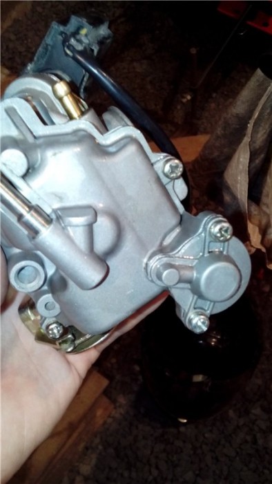

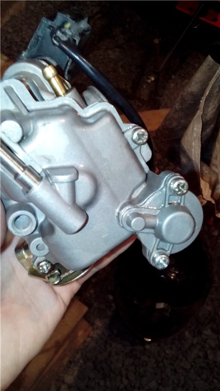

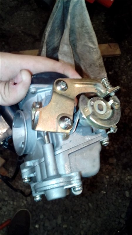

Вот мой карб. Помогите подобрать к моему скутеру карб:((
karb1.jpg [ 60.29 KiB | Просмотров: 5442 ]
karb2.jpg [ 65.14 KiB | Просмотров: 5442 ]
karb3.jpg [ 58.13 KiB | Просмотров: 5442 ]
СообщениеДобавлено: 17 июн 2014, 19:56
Сообщений: 25
http://scootermag.ru/product/karbjurato ... -zolotnik/
или
http://www.motochasti.ru/product_info.p ... ts_id=2890
Если оба подходят к моему скутеру.Какой лучше выбрать?В городе нет вариантов покупки,только на заказ.Какой лучше и почему?Мне больше нравится 2-ой,но там мембрана другая,не как на моем карбе,это ничего такого??
