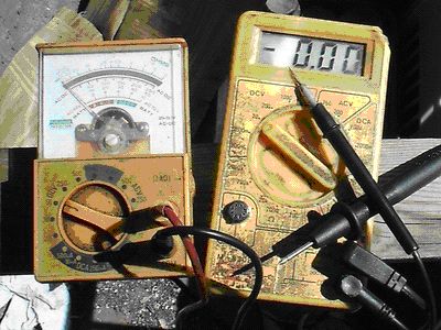

:cry_ing: Здравствуйте,дайте совет пожалуйста.Проблема нет искры,свечу проверили в норме,коммутатор в норме,реле стартера в норме,а искры всеравно нет,не знаю что ещёможет быть.подскажите пожалуйста!?плиз! :ny_tik: :s_o_s:

slavka писал(а):
Катушка зажигания, бронепровод с колпачком, индуктивный датчик, пусковые обмотки генератора - закорочены, оборваны, подгорели.
А если прозвонить все электронику сможем ли мы найти причину конкретно?
Конечно сможете, проверьте клемы реле которое подключено к броне проводу спец прибором
Спасибо,так и сделаем,а пока ничего не понимаю,что ему надо к свече ток не поступает вообще,поставили другу,без изменений,а ведь зоглох ни с того ни с чего на ровном месте проехав от дома метров триста сбросил скорость и заглох,с тех пор не заводится пробег совсем маленький 233км т.к купила 1числа текущего месяца,обидно не гоняла ездила аккуратно и бац резко затух,а для самой меня это лес дремучий,и смешно и обидно :cry_ing: :du_ma_et:
-не всегда... не все можно прозвонить(бобина звонится, но пробита, коммут -нужно знать все параметры сопротивлений, индуктивный датчик -витковае в нутри). С косы нужно отключить все фишки... Нужно звонить на рабочее напряжение -генератор -20-80в. Индуктивный -0.2-4в. комут -20-80в. Бабина -на искру...
