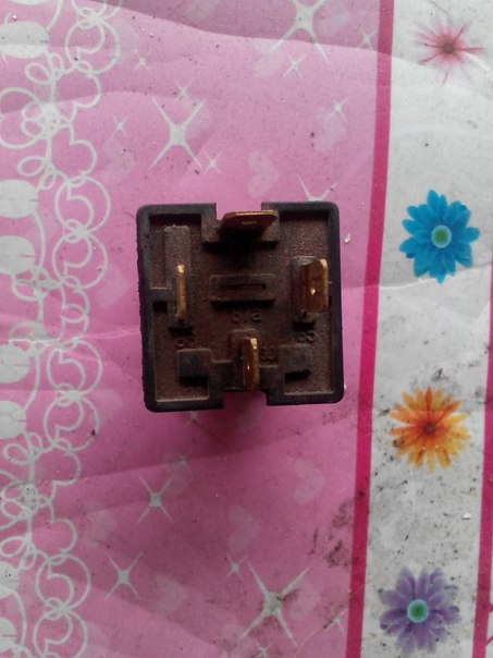

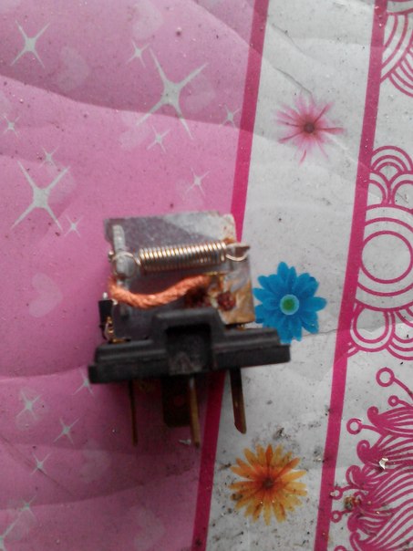

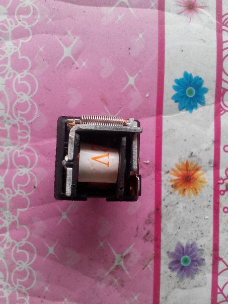

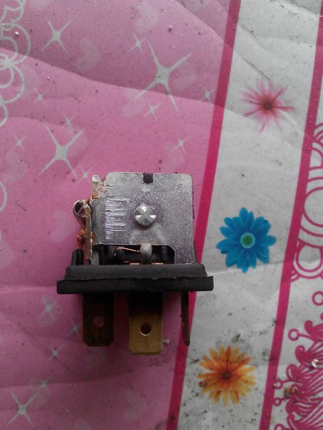

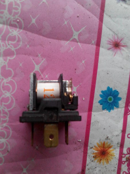

Транспорт: Альфа мото Мустанг
Доброго времени суток,скажите столкнулся с такой проблемой скутер альфа мото мустанг,в проводке всё ясно кроме одного там есть штука даже незнаю для чего она фото во вложении скажите для чего она и что куда подсоеденить если можно точную схему весь интернет обыскал не нашел

СообщениеДобавлено: 06 июл 2014, 18:11
-а в чем проблема то? Что именно не работает?
Это реле -а за что отвечает, не могу знать... Скажи хоть откуда выдернул(лучше покажи)... Схема есть на форуме...
Вобщем не работает кнопка включения света,при этом проверил саму кнопку на целостность проводов,там всё в норме,получаеться кнопка рабочая а свет не включаеться незнаю в чём дело.И не работает сигнал,
эта реле или какой то магнит с выключателем клацает(замыкает размыкает)и сигнал не работает подскажите может можно как то без неё можно сделать???И скажите что мне попробовать со светом сделать???
СообщениеДобавлено: 07 июл 2014, 18:44
-обратись к авто электрику... он поможет...
