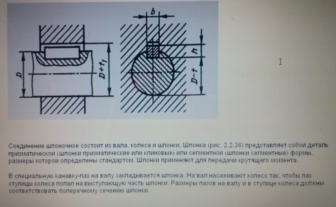

Что такое шпоночное соединение и где оно находится??я в этом деле начинающий)))поэтому вопросы могут быть глупыми)) :-): может где то есть механическая схема?с терминологией тоже напряг))
СообщениеДобавлено: 08 ноя 2014, 00:58
А поисковик зачем???.... У тебя шпоночное соединение находится на правой цапфе колена, удерживает от проворота колокол гены.

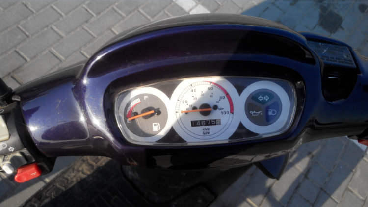

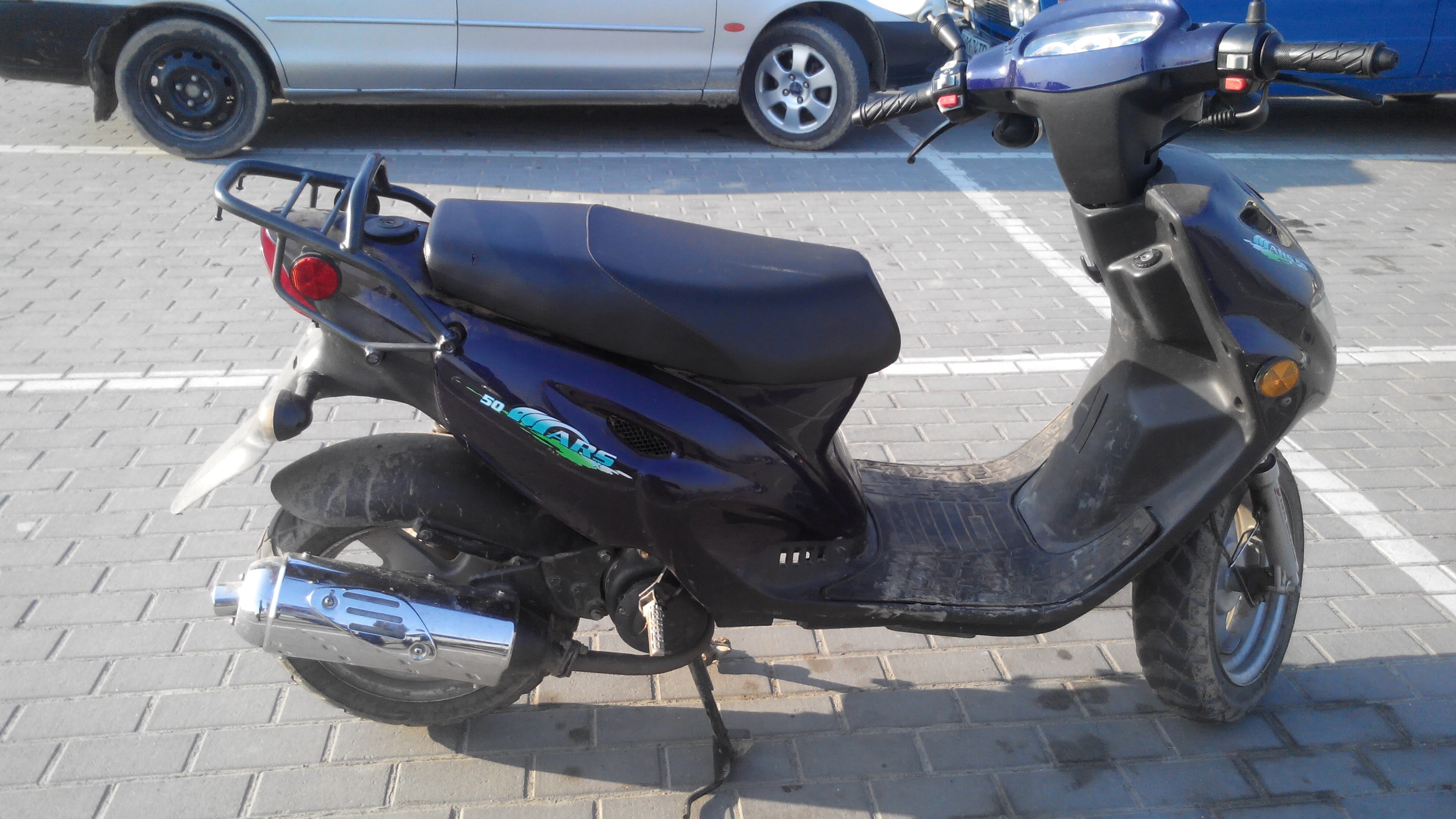

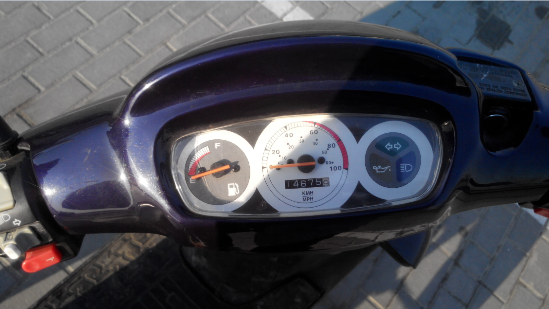

СообщениеДобавлено: 11 мар 2015, 13:44
Зарегистрирован: 11 мар 2015, 13:29
Транспорт: скутер Mars 50QT5
Скажите пожалуйста, есть ограничитель скорости на скутере Mars 50qt5?больше 60 не едет
spd5.png [ 828.88 KiB | Просмотров: 8834 ]
IMG_20150309_160710.jpg [ 804.94 KiB | Просмотров: 9985 ]
СообщениеДобавлено: 11 мар 2015, 15:09
да не может 139QMB быстрей ехать без доработок! и сил совсем нет -в горку подняться не может! не смотри ты на спидометр(что там 100... это уловка продавцов)...
