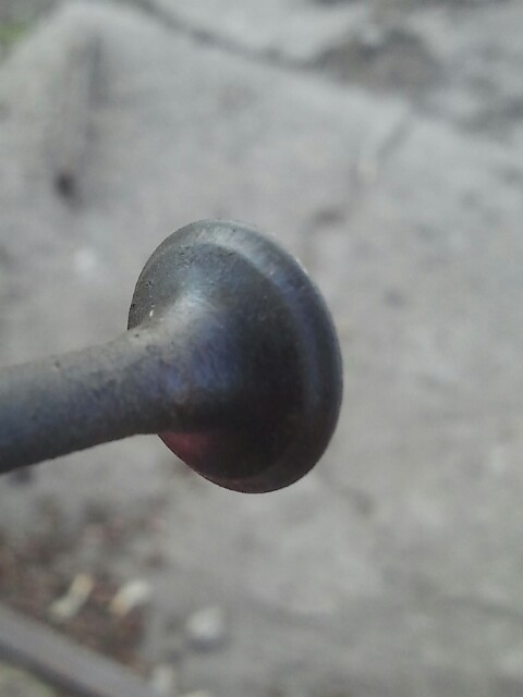

Вопрос- чем шарошить седла клапанов 139qmb, где их брать (шарошки)? пока нашёл за 1500грн, но это слишком.
Вот мой клапан, рабочая фаска должна быть блестящей, так же?

След притики клапана будет матовый, а не блестящий.

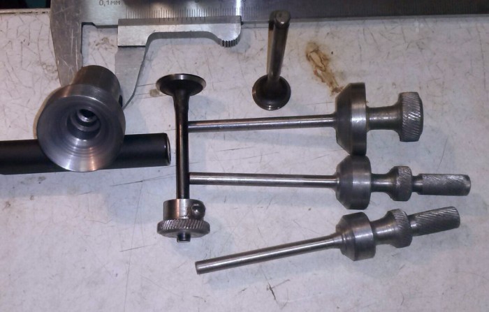

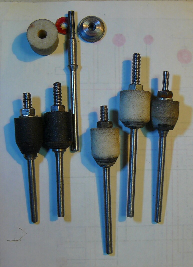

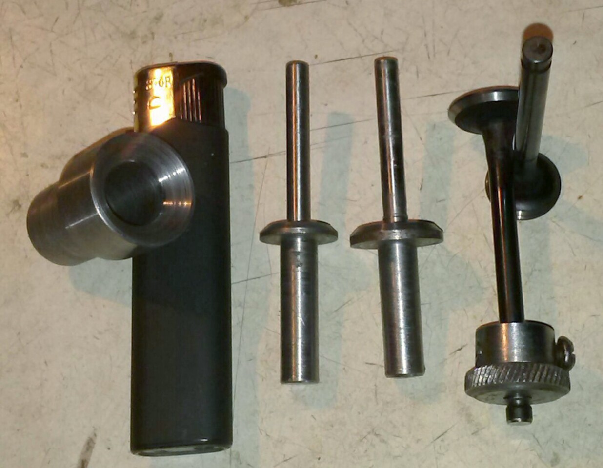

СообщениеДобавлено: 05 май 2015, 02:03
фот №3.jpg [ 145.46 KiB | Просмотров: 10140 ]
фот№2.jpg [ 176.4 KiB | Просмотров: 10140 ]
фот №1.jpg [ 163.05 KiB | Просмотров: 10140 ]
Делать. Из фото можно понять что и как, это притиры - абразивные и просто металл, а для клапана - втулка (притир).
У нового - да, у рабочего, в твоем случае выпускного - нет.

Вот как раз для проверки оси седел и биения рабочей части клапана, и при необходимости их правки, рекомендую использовать притиры, а после этого уже самим клапаном.

skutovod, честно говоря, по фото не понятно, как можно сделать это в обычных домашних условиях. Я думаю, у 99% скутеристов дома такое сделать не выйдет.
Немного выше я вложил фото своего клапана, разве он такой должен быть? На машине (ВАЗ) у меня все клапана были с блестящей фаской вроде (разбирал недавно, фото ради интереса приведу сегодня).

Обрати внимание на постановку вопроса, в первой цитате ты спрашиваешь как сделать ремонт головки, не тратя 1500гр.на шарошки (зенкера), и получаешь ответ с фото этих прибамбасов…. Естественно эти штуки без токарки не решить, но цена вопроса 50 – 100 гр., а если друг токарь то баклага пива…. В второй цитате ты усложняешь вопрос – именно в домашних условиях…. Так вот именно в домашних условиях, сидя на диване перед теликом и разложив причандалы на табурете я этим и занимаюсь, и не только себе, а еще и людям. Делаю я это руками без применения эл. инструмента.
Да, на скуте выхлопной в большинстве случаев такой и есть. Схема работы 4т двигов одинакова, но ты не учитываешь разницу условий эксплуатации и, что не маловажно, размеров деталей. ВАЗ – водянка, а скут – воздушка, это основная разница почему так, а не иначе…., ну еще ВАЗ газом кормишь, а скут нет…
