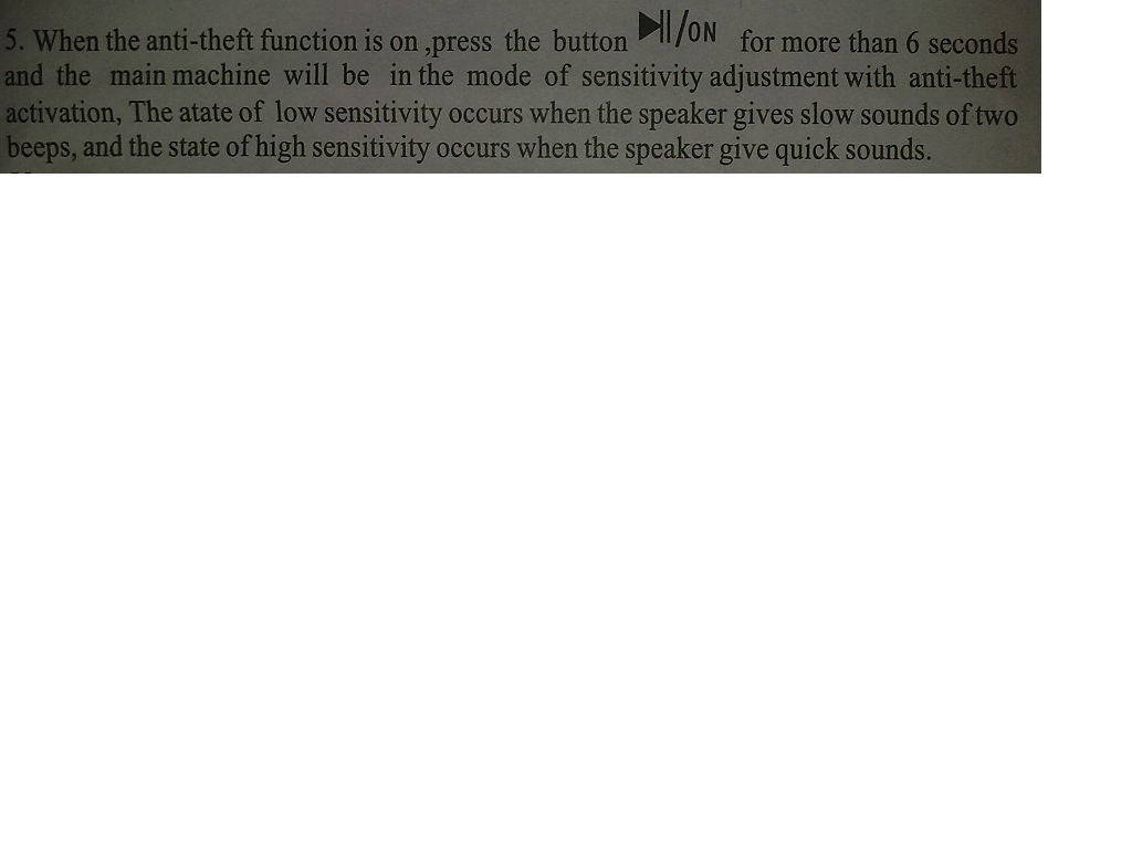

всем доброго времени суток, проблема в обратном, как регулируется эта сигналка? , слишком слабая чувствительность... сигналка называется GXmotor (mp3 audio alarm system) судя из мануала нажимаеш на кнопку включения музыки ждеш 6 секунд и... у меня ничего не происходит))) кто сталкивался, знает? да сигналка гуано... но она там нужна только для " на 5 минут бросить под магазином" да к стати... покрутить внутри нечего, я заглядывал :-(

Спасибо за ответ))) ценю ваш юмор, но ни одно из ваших предположений не верно 1) не замерзла ( в гараже +18) 2)собрал правильно( + - , антена и 2 фишки на колонки ) 3) кнопки работают так как они дублируются красным диодиком при нажатии ну и этой же кнопкой включается радио, ну или музыка если юсбишка вставлена... какие еще будут предложения?)))

ну спасибо, только в инструкции к ней написано как... я не знаток аглицкого , по этому переводил в гугле, только на моей не сработал способ, но что есть 3 уровня чувствительности это точно(если верить инструкции...) ну как то так кто переведет правильно?
Безымянный.png [ 279.18 KiB | Просмотров: 9927 ]

Не работает, как надо - отдай продавцу, или поменяй.
