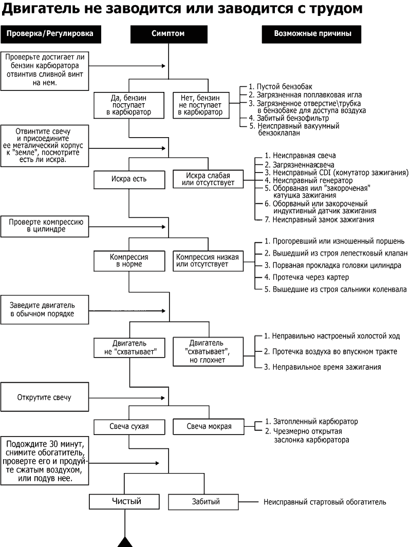

Проверяй по цепочке !
aacff8a6c944.gif [ 39.38 KiB | Просмотров: 6066 ]
