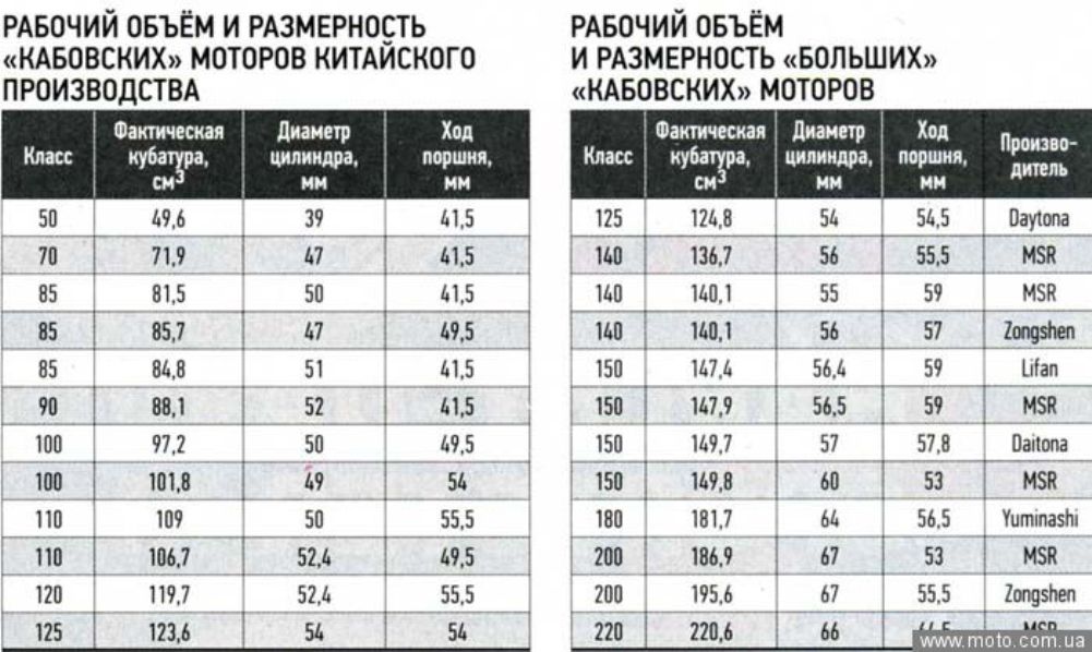

сотка это какой диаметр поршня?
 Заголовок сообщения: Re: Клинят тормоза на скутере
СообщениеДобавлено: 17 июн 2013, 11:16
Сообщений: 164
Транспорт: навигатор 50
----------------------а я знаю? Яж левый в технике)))). Знаю только что можно зделать с него 100 кубиков.
СообщениеДобавлено: 17 июн 2013, 11:57
90сс максимум.
СообщениеДобавлено: 17 июн 2013, 12:56
Сообщений: 164
90сс максимум.
...................ПОЧЕМУ?
СообщениеДобавлено: 17 июн 2013, 14:35
deff77 писал(а):
.ПОЧЕМУ?
смотри таблицу
кубатура.jpg [ 111.99 KiB | Просмотров: 15783 ]

deff77 писал(а):
.ПОЧЕМУ?
смотри таблицу
--------------------------------------так я хочу полностью поршневую менять делать его 100 куб. Там умельцы все подгонят как надо

Пункты репутации: 72
Не подходит, ход поршня мал, коленвал менять придётся!
