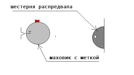

Проверил соединение карбюратор- двигатель. Пару прокладок. Одна тонкая, вторая толстая. Подсоса нет.
Свеча мокрая. Вот думаю. На маховике есть метка Т, а где она на шестерне распредвала? Я установил, как на рисунке. Может здесь косяк? Как правильно? А то можно пару зубов туда, пару назад....
фазы газораспределения.JPG [ 11.96 KiB | Просмотров: 345197 ]

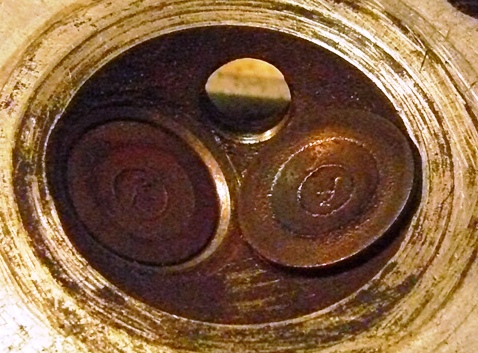

А смысл? Нашел причину и молодец, рассказал всем - дважды молодец ну и т.д., перепутал клапана, с кем не бывает, а вот выпендрежа многовато, и знаю, и умею, и офигенная, а по ходу ты просто врал, ты не проверял и не мерял, а люди тратили на тебя время типа помочь человеку, да и ценник выставил, будьте любезны. А все просто: если бы ты проверял голову после притирки, ты бы это увидел:
P1130914.JPG [ 122.69 KiB | Просмотров: 345170 ]

джельтмены, я же извинился, за потраченное Вами время, и за свой выпендреж. :smu:sche_nie:
skutovod, а где картинку взял? Не я первый, на эти грабли наступил? :-)
 Заголовок сообщения: Re: Скутер Kanuni проблеммы при пуске.
СообщениеДобавлено: 18 июн 2013, 13:43
К счастью ты первый (в моей практике). Не обижайся, но твое лихое повествование событий, как то сразу напрягло, много нестыковок. Вот поэтому не поленился и сделал фото - лучше раз увидеть....
