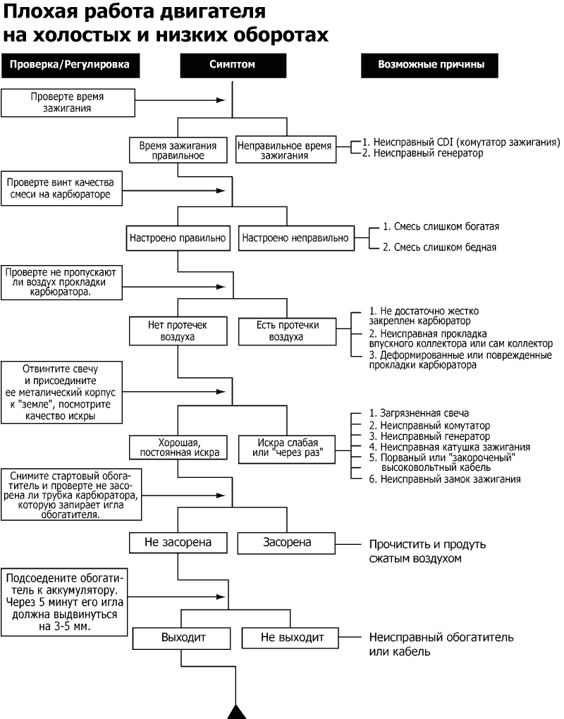

скутер 80 кубов..была заменина порщневая с 50 кубов...проблема с холостыми оборотами...при прогреве двигателя скутер гдето минуту работает и по чуть чуть сбрасывает обороты и глохнет...это происходит плавно...со старой поршневой было все так же...с новой обороты качественее и без провалов...обагатитель выключал разници нет

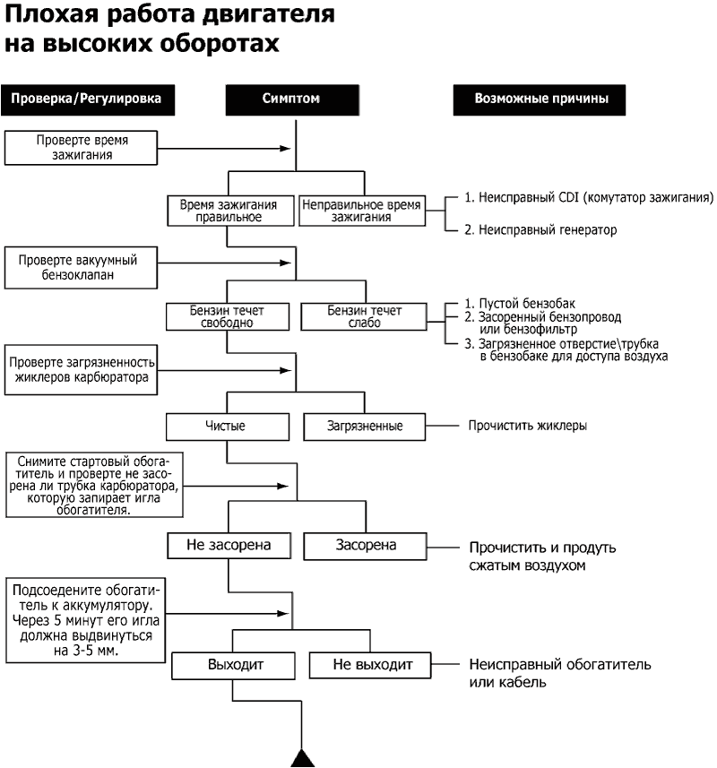

Проверяй !

проверял все...все рабочие

Почитай тему "Простой поиск и устранение неполадок на скутаре" Там в конце есть как отрегулировать карбюратор !!!
СообщениеДобавлено: 02 окт 2012, 22:42
Подрегулируй холостой ход ( после прогрева обогатителем)- глохнуть не будет.
