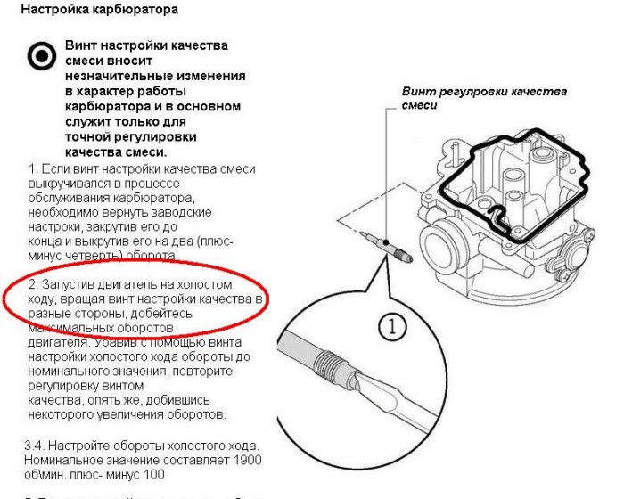

В мануале, рекомендуется завести скутер и сразу регулировать винт качества смеси.
А у меня сомнения. Автоматический обогатитель открыт. Что мы там нарегулируем?
Может стоит прогреть движок, пока игла обогатителя опустится, а уже потом регулировать? :nez-nayu:

berdyanec, это-ж естесственно ! Любая метода настройки карба в письменном варианте начинается со слов:-" Прогрейте двигатель ... "
Но времени срабатывания электроклапана недостаточно для полного разогрева движка.
А вот такая метода?

Часто и густо в методах есть несоответствия. Причина? Тупорылые пишут? Нет, тупорылые перепечатывают, а может и не тупорылые, а просто мальчики и девочки тупо прогоняют тексты через переводчик и штампуют так называемые мануалы, а кто их потом редактирует? Вот ты как раз этим и занялся, так сказать заострил вопрос, но, мне лично, не понятен твой фанатизм (типа это же мануал) и твоя личная позиция в этом вопросе, хотя у тебя есть сомнения и это радует - голимые мануалы не пройдут, berdyanec на посту. Извини за иронию, но это ирония с улыбкой, сам терпеть не могу тупых мануалов, а еще больше терпеть не могу когда вместо ответов сбрасывают ссылки, с содержимым коих ознакомлены поверхностно и часто и густо это те же мануалы. С этим надо бороться. Только есть маленькое но: затевая спор на какую либо тему ты должен быть на голову выше любых мануалов, иначе это пустая затея, попросту говоря флуд.

Тупорылые пишут? Нет, тупорылые перепечатывают, а может и не тупорылые, а просто мальчики и девочки тупо прогоняют тексты через переводчик и штампуют так называемые мануалы, а кто их потом редактирует? С этим надо бороться. Только есть маленькое но: затевая спор на какую либо тему ты должен быть на голову выше любых мануалов, иначе это пустая затея, попросту говоря флуд.
Полоностью согласен. :a_g_a: Спросил на всякий случай. :-):

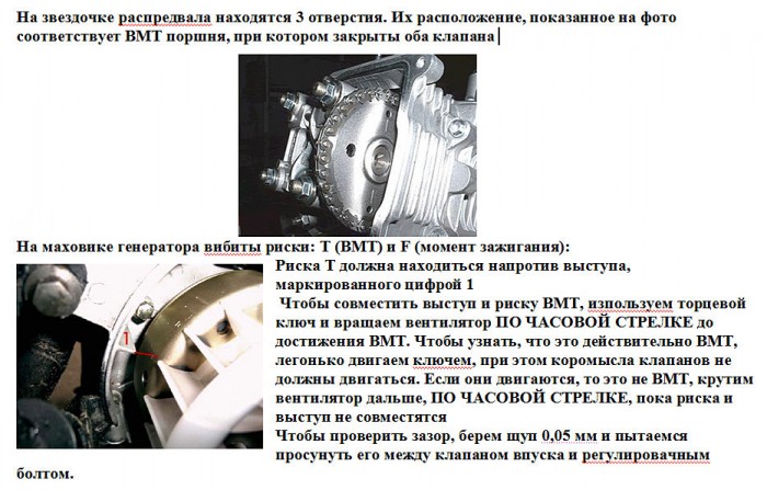

помогите, не могу разобраться с метками по выставлению м.точки при регулировке клапанов
На скриншоте всё понятно!

спасибо! клапана отрегулировал, всё понятно, но всё равно - заводится отлично, холостые держит. начал резвее ехать, но отсоединяешь фильтр от карба-едет, одеваешь на холостых работает и накручиваешь газ на четверть тоже едет если больше -не едет, подскажите что еще сделать?
